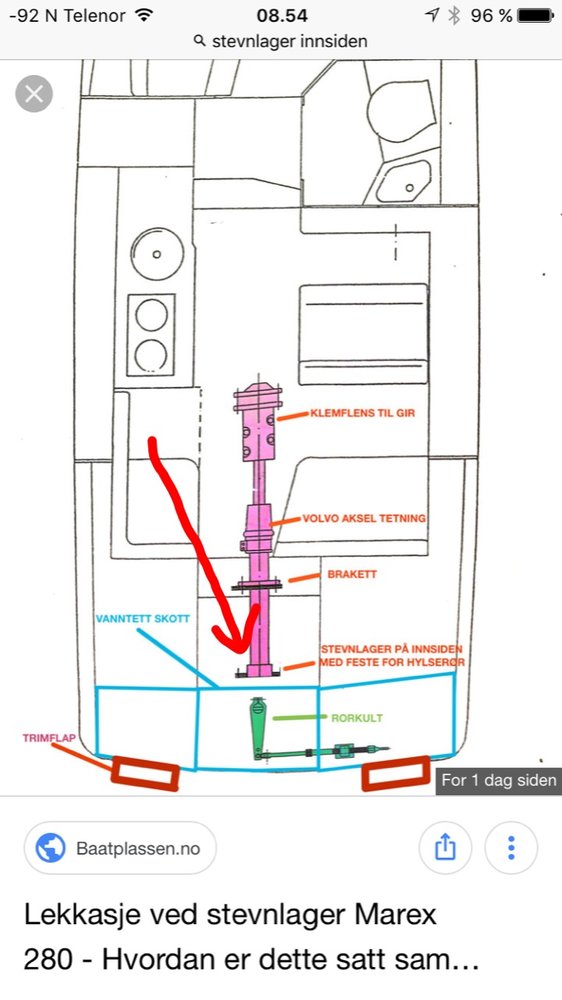

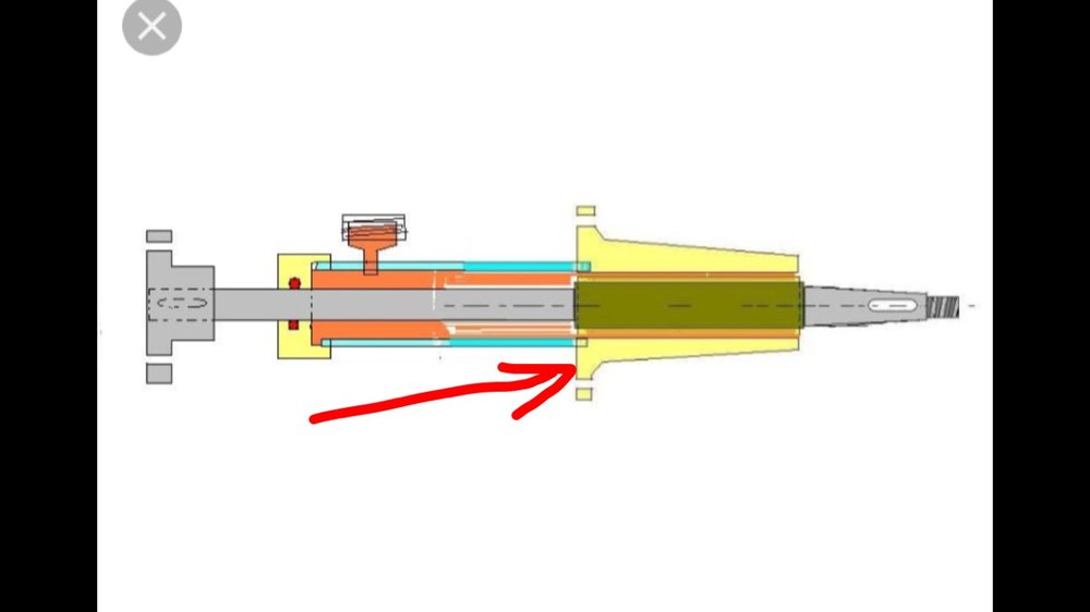

Hei,
Etter en uke på vannet så jeg ved inspeksjon at det var kommet skvett vann bakkerst i båten under innfestningen til stevnlager.
Det kommer inn såpass sent at det ikke er mulig å se nøyaktig hvor. (Mistenker nederste bolt.)
Etter 1 uke tok jeg opp 0,5 dl med vann med svamp.
Hva sier de med erfaring? Burde jeg få båten opp øyeblikkelig å få det 100% tett?
"truttner" tettningen? Prøve å fylle på med litt Tec7 rundt bolten?
Eller er dette noe jeg kan holde under oppsyn i løpet av sesongen og overhale ved sesongslutt?

Ser ut som det såvidt pipler inn litt på den nederste bolten. Har sjekker et par ganger i dag når vi var på tur. Har bare kommet en liten skvett på 24 timer.
Må ha inn ekspert hjelp til Tec7 liming, er ikke engang i nærheten av å få ned handa! Så har hyra inn kjærringa, går ikke det får guttungen på 6 år hjelpe meg. ?
Har håp om å berge meg gjennom sesongen, bare dette ikke plutselig blir verre! ?
