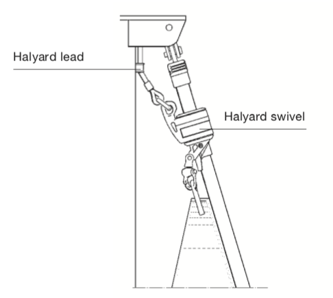

Mimieg Startet 6.Mai.2018 Link til dette innlegget Startet 6.Mai.2018 Hei. Rulleforseilet vårt sitter fast når vi prøver å rulle det ut. Vi har Selden Furlex 200s. Med litt jokking (!?) med skjøte og uthal får vi det til slutt helt ut, og det går greit å rulle det inn igjen. Dette har vi gjentatt noen ganger uten at det har fikset problemet. Har også prøvd å stramme/slakke på fallet. Stramming gjør det værre enn før, slakking omtrent det samme. Når man ser på furlex greia i toppen er det tydelig at den snurrer fint når vi ruller inn, men at det henger seg opp og vil ta med seg fallet (tror jeg det er) rundt seg selv - og da låser det seg. Hvordan løser vi dette? Trenger anbefaling til person/firma som gjør riggsjekk av kvalitet uten at vi blir bedt om å skifte hele riggen uten grunn, aller helst i nærheten av Holmestrand. På forhånd takk for alle innspill! Sitér dette innlegget Link to post
Guest Thostr Svart 6.Mai.2018 Link til dette innlegget Svart 6.Mai.2018 Høres ut som om du har det som på engelsk kalles for 'halyard wrap': https://theyachtrigger.com/halyard-wrap-diagnosis-prevention-repair/ . Vinkelen på fallet ut fra sheave-boksen er en viktig faktor her, og verdt å få sjekket. Sitér dette innlegget Link to post
S/Y Emma Svart 6.Mai.2018 Link til dette innlegget Svart 6.Mai.2018 (redigert) Jepp. Klassisk halyard wrap. Ikke bruk mye kraft når det skjer, ellers ødelegger du wiren. Du bør nå ta en inspeksjon i toppen av masten og se om kordellene har spredd seg der wrappen har skjedd. Om så, bør du vurdere å skifte forstaget. Dette skjedde med oss. Kostet ca 2000 å skifte wiren. Redigert 6.Mai.2018 av S/Y Emma (see edit history) Sitér dette innlegget Følg S/Y Emma på Facebook • Blogg: To år på langtur med S/Y Emma Link to post

Mulligan Svart 6.Mai.2018 Link til dette innlegget Svart 6.Mai.2018 Mimieg skrev 37 minutter siden: Ja jeg tror det. Hva jeg mener er. Rett under der fallet kommer ut i masta sitter det en messingbøyle som fallet skal innom før det settes fast i toppen av seilet. Denne bøylen forhindrer det du sliter med. Sitér dette innlegget Link to post
aileenll Svart 6.Mai.2018 Link til dette innlegget Svart 6.Mai.2018 Se manualen kapittel 5, s23. manualen laster Du ned her: https://www.google.com/url?q=http://www.seldenmast.com/files/1426855959/595-104-E.pdf&sa=U&ved=0ahUKEwjZkN-6yPHaAhXFDCwKHW-vBKAQFggOMAE&usg=AOvVaw2IsGcVPAEY9uRc7SUaVVfV Sitér dette innlegget Aileen ll Link to post

Janda Svart 6.Mai.2018 Link til dette innlegget Svart 6.Mai.2018 En vanlig feil er at svivelen oppe står for langt ned, gjerne fordi seilet er for kort. Da mister du vinkelen på fallet som kommerut fra masten og fallet surrer seg rundt forstaget. Hvis det er dette som er årsaken så kan du sette en tauløkke melløm øvre del av seilet og svivelen, slik at svivelen kommer høyere. Det blir forøvrig det samme resultat om du monterer tauløkke nede på seilet. Det viktigeste er å få svivelen helt opp på forstaget. Ikke til den topper helt, men sånn ca 10-15 cm nedenfor toppunkt. Sitér dette innlegget Link to post
Mimieg Svart 6.Mai.2018 Emnestarter Link til dette innlegget Svart 6.Mai.2018 36 minutes ago, Janda said: En vanlig feil er at svivelen oppe står for langt ned, gjerne fordi seilet er for kort. Da mister du vinkelen på fallet som kommerut fra masten og fallet surrer seg rundt forstaget. Hvis det er dette som er årsaken så kan du sette en tauløkke melløm øvre del av seilet og svivelen, slik at svivelen kommer høyere. Det blir forøvrig det samme resultat om du monterer tauløkke nede på seilet. Det viktigeste er å få svivelen helt opp på forstaget. Ikke til den topper helt, men sånn ca 10-15 cm nedenfor toppunkt. Ja dette har jeg lurt litt på. Har brukt god tid med kikkerten og sett på bilder.. Tror det er mye lengre ned, kanskje mer enn 30cm. Ikke godt å si på avstand. Jeg har lest at vinkelen skal være mellom 10-15 grader, noen skrev også over 7.. Er det ikke da fallet som skal strammes? Det går helt rundt for meg nå! ? Kan noen anbefale fagfolk som kan fikse og inspisere resten av riggen?? ? Sitér dette innlegget Link to post

Mimieg Svart 7.Mai.2018 Emnestarter Link til dette innlegget Svart 7.Mai.2018 I dag har vi hatt besøk av fagmann. Han skal opp i masta og montere en sak som forhindrer dette problemet. Det var altså som dere trodde. Han skal i tillegg ta en visuell sjekk og bytte linen til bomløft. Jeg er happy med det ☺️ @Dreuf: skal bomløft AV når man seiler??! What! ?? Sitér dette innlegget Link to post
