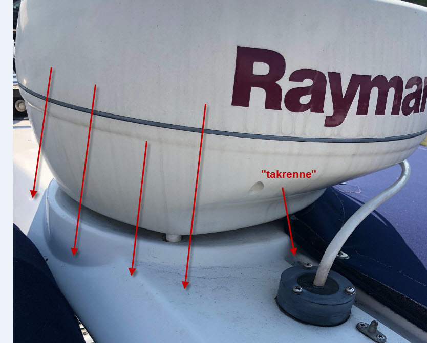

Er plaget med en irriterende vannlekkasje fra targabøylen.
Kalesjen (fremre og bakdel) er skjøtet midt oppå targabøylen. Bøylen er konstruert med en nedsenkning/spor på midten, som vannet skal samle seg i. og renne bort og ut mot sider av båten.
Mistenker at problemet stammer fra radaren, hvor regn vannet treffer på toppen, og renner ned langs sider av kuppelen. Siden radaren er bredere enn targa, vil ikke vannet ledes inn i sporet for vann, og renner isteden under kalesjen, og drypper ned midt i båten.
Noen som har vært borti dette og har en løsning? Ser for meg å måtte sette på (fuge) en 2-3 mm. buet plastikk list rundt foten av radaren, for å få ledet vannet ut i sporet igjen.
Event. prøve å heise radaren, og få samlet opp vannet under på en måte.
Usikker på om båten ble levert med radar orginalt, men vet den ikke hadde den som står på nå hvertfall.
Det virker som det er fra radaren ja, og vanndråper fordeler seg i midt området på innsiden av targa, og drypper ned derfra.
Har tenkt i baner av noe listverk også, kanskje noe buede lister rundt der hvor feste bolter går gjennom.
Lurte litt på å sjekke med Raymarine også om det er laget noe original utstyr for dette.
