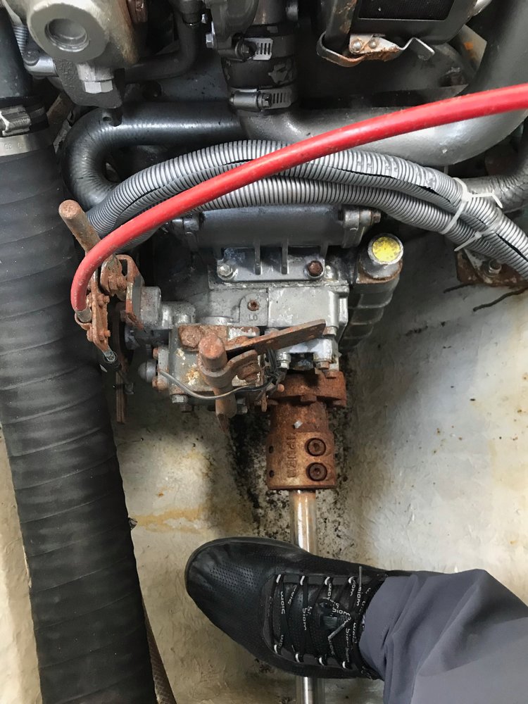

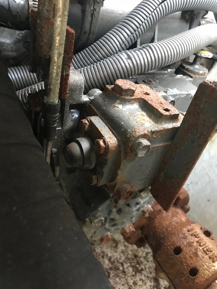

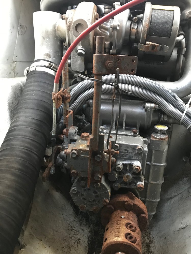

Nå ble jeg skikkelig usikker du Kweelhouse, har googlet hele verden og kan ikke finne noe som ligner mitt gear. En ting er hverfall sikkert, giret var orginalt montert på en Yanmar 66 hp, 4JH-HTXE, dette giret sjekket jeg med yanmarhelp.com og skulle gå til motorer opp til og med 100hk. Så derfor flyttet jeg det over på 96 hestern 4JH3-HTE  som har 73,6kw ved 3800 0/min
Legger ved bilder og ber om hjelp til identifisering. oppretter også egen tråd.

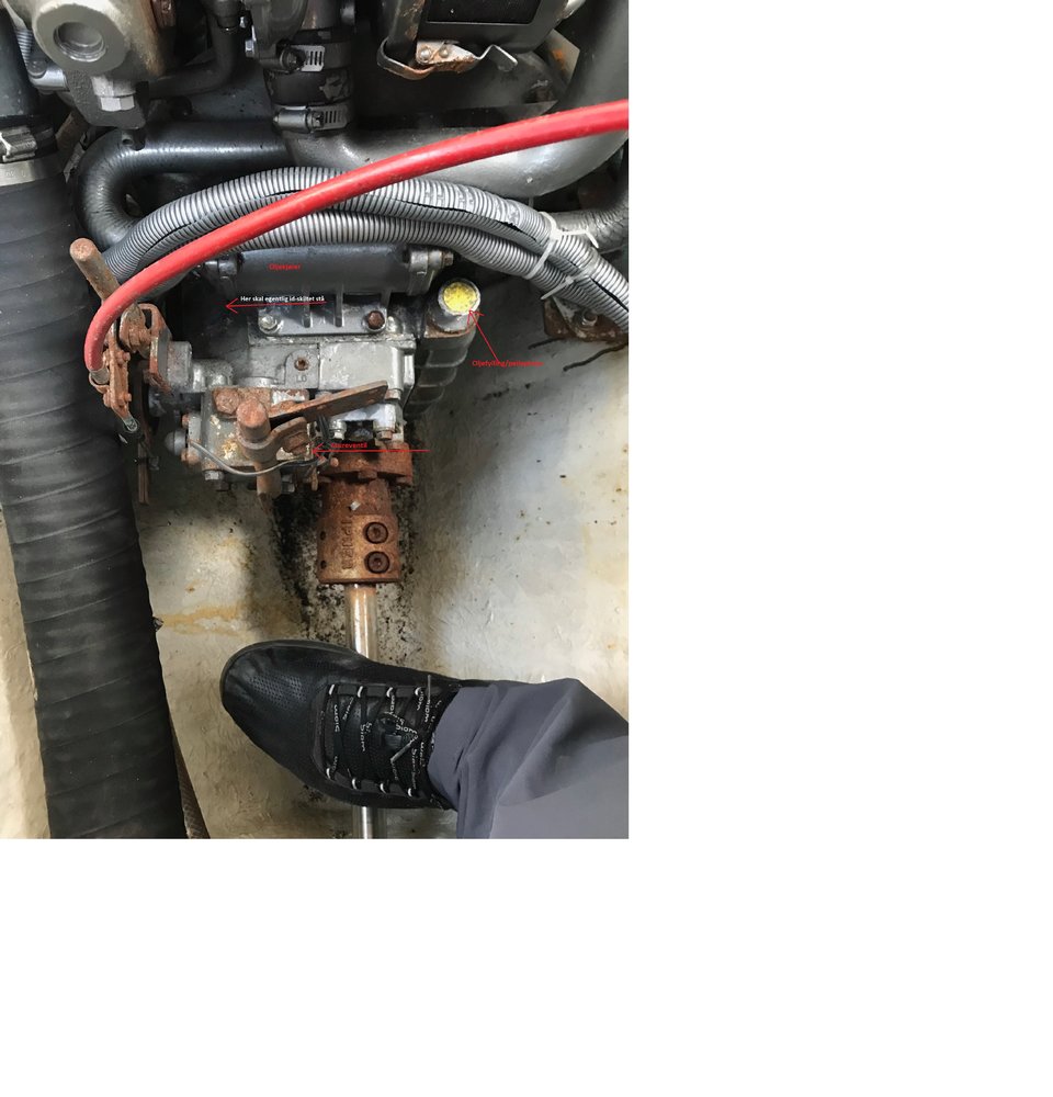

Jeg tror at du kan få det gearet både med rett aksel og 8 grader vinkel.

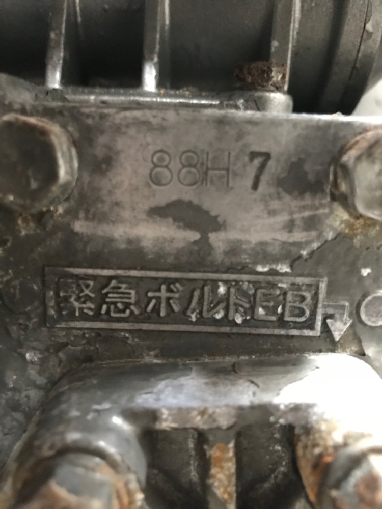

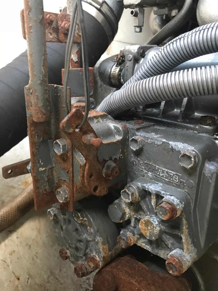

Men det skal være ett skilt inne ved svinghjulskåpa, det var kanskje det som var borte?
Ja det er det shø, det vil si på giret mitt har det tydelig vis stått under vannavtapningen på oljekjøleren for der står igjen en festenaggenaggel, har ikke den flaten på svinghjulskåpa lik den på bildet ditt. Det kan kansje vær forskjell på årsmodell. Men da kan vi vel med sikkerhet si at jeg har ett KMH4A gear. Skal måle omdreininger på motor og aksel med optisk turteller så finner jeg utvekslingen både forover og i revers, da kan man vel sammenligne noe data viss det er data å finne på KMH4A girene
