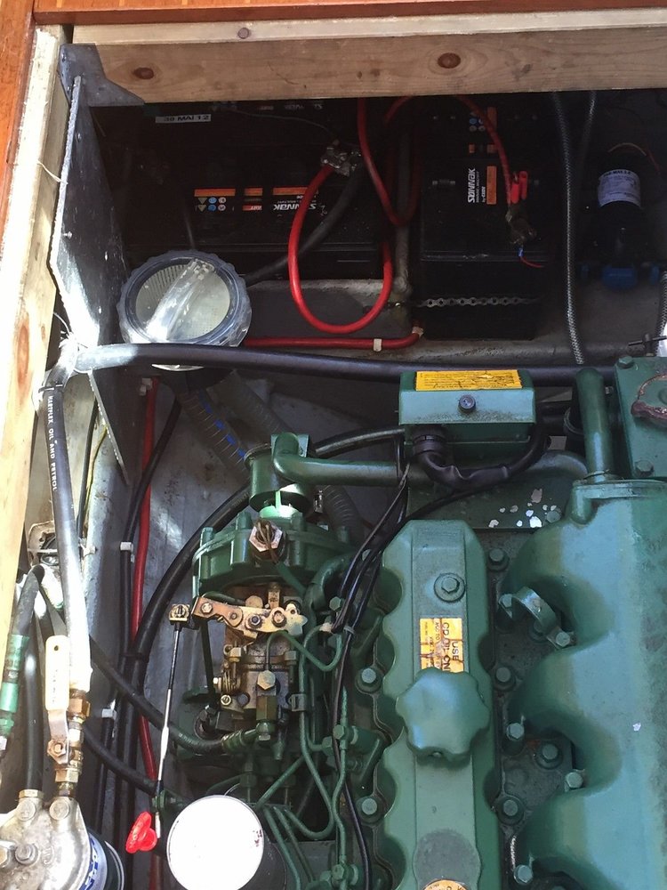

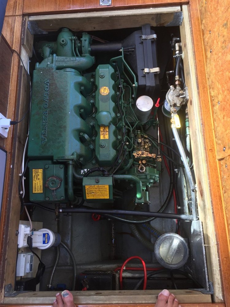

Bjarty Svart 7.Mai.2018 Emnestarter Link til dette innlegget Svart 7.Mai.2018 Boddvar skrev 11 minutter siden: Du har nok en TMD30 i motorrommet. TAMD30 er med intercooler. TMD30 mener jeg har 85Hk og TAMD30 ca 105hk T=Turbo A=Aftercooler MD=Marine Diesel Har hatt tilsvarende båt for noen år siden med en TMD30. Eter fjerning av all bunnstoff slik at båten ble glatt under, så makset på ca 14 knop når båten ikke var ferielastet Selger har opplyst TAMD30, samt at det står rundt omkring i dok.. Det kan jo være feil, hvordan ser aftercooleren ut? Se du det på dette bildet ? Sitér dette innlegget Link to post
HenrikN Svart 7.Mai.2018 Link til dette innlegget Svart 7.Mai.2018 (redigert) Dette ser ut til å være en TAMD. "Aftercooler" ser du ikke, den ligger inne i manifold, og er den første forbrukeren på sjøvannskretsen. Følg slange fra sjøvannspumpe, du ser slangene til kjøleren mellom kontrollboksen og ferskvannspåfyllingen. Redigert 7.Mai.2018 av HenrikN (see edit history) Sitér dette innlegget Link to post
Knude Svart 7.Mai.2018 Link til dette innlegget Svart 7.Mai.2018 Får du riktig omdreining på motor ved fullt gasspådrag ? Husker ikke på den motoren men det hevdes tidligere i tråd 3800. om ikke du oppnår riktig Max turtall så er det enten noe galt med motor eller propell stigning. Sitér dette innlegget Bygger 47 fot Trawler Yacht tegnet av Bruce Roberts Goodson Bygge 47 fot Trawler Yacht fra cd til ferdig båt Link to post
bellen Svart 7.Mai.2018 Link til dette innlegget Svart 7.Mai.2018 Aftercooleren er den store klumpen til venstre på motoren. Du ser røret fra turboen går inn på den. Maks turtall på desse mener jeg skal være på rundt 3900 rpm. Skulle gå fint å marsje kontinuerlig på 3200-3300 rpm på denne motoren. Sitér dette innlegget Link to post
Bjarty Svart 7.Mai.2018 Emnestarter Link til dette innlegget Svart 7.Mai.2018 Jeg får ikke sjekket maks turtall før senere i dag, men det ser ut til at jeg kan konkludere med at det er TAMD motor. Da sitter jeg fortsatt å undres over farten, kan bunnstoff ha så mye å si (4 knop)? Bunnstoffen så greit ut før sjøsetting. Dog jeg ikke vet hvordan man ser om bunnstoffet skulle vært fartssenkende. Jeg har også lagt merke til gigant sprekker i diesel slangene, dog ingen lekkasje. Er det andre 'enkle' grep som kan ha innvirkning? Boddvar skrev 46 minutter siden: Du har nok en TMD30 i motorrommet. TAMD30 er med intercooler. TMD30 mener jeg har 85Hk og TAMD30 ca 105hk T=Turbo A=Aftercooler MD=Marine Diesel Har hatt tilsvarende båt for noen år siden med en TMD30. Eter fjerning av all bunnstoff slik at båten ble glatt under, så makset på ca 14 knop når båten ikke var ferielastet Sitér dette innlegget Link to post
Lyst på båt Svart 7.Mai.2018 Link til dette innlegget Svart 7.Mai.2018 Intercooler skal se slik ut utfra delekatalogen. https://www.marinepartseurope.com/en/volvo-penta-explodedview-7744050-26-18148B.aspx Sitér dette innlegget Link to post

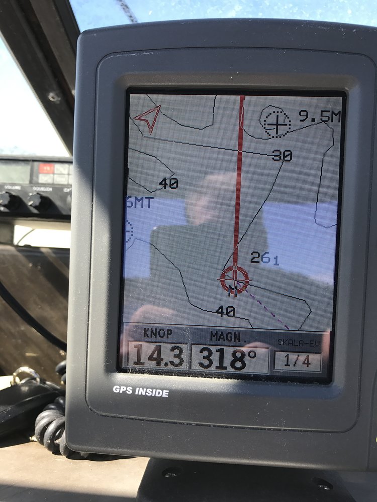

nomen Svart 7.Mai.2018 Link til dette innlegget Svart 7.Mai.2018 (redigert) Min erfaring etter 5 sesonger med samme båt og motor (105hk) er at over 10 knop kommer man ikke. 7 knop ved 2400-2500 o/min er hva jeg får, ca 8 ved ca 3000, men da har baugen begynt å løfte seg ganske mye. Da graver man mye sjø, og brenner mye diesel. Støynivået blir også mer en hva jeg gidder. Jeg har også reagert på disse "skryteknopene", og har lurt på dette. I disse dager, hvor alle har en knopmåler i lomma, hva er da vitsen med å skryte på seg fart? Sjekket du ikke toppfarten/båten før kjøp? Jeg har vurdert å støpe på noe i hekken for å se om det er noe fart å hente, men har igrunn slått det fra meg. Skal det bli mer fart, må turtall og dermed støyen også økes, så det blir ikke noe. Jeg gjorde noen forsøk med div. Propeller, tanken var å få masjfart på 7 knop ved ett lavere turtall, og heller drite i å få maksturtall, men jeg fant ingen propell som ga den effekten. Det eneste som monner er mer motor, så får man vurdere om man vil investere 100 000 kroner (eller mer) i en 35 år gammel båt for å skremme den opp i en fart den ikke er designet for, jeg vil ikke det. Enten kjøper man seg en båt som har den farten man ønsker, eller så tøffer man rundt i 7 knop og gleder seg over båtlivet og et meget beskjedent dieselforbruk. PS:Om kjærring og unger vil ha 3-4 knop mer for å komme fortere hjem, kan du trøste deg (de) med at det hadde de ønsket om båten hadde gjort16 knop også? Redigert 7.Mai.2018 av nomen (see edit history) Sitér dette innlegget Hold kjeft,når du snakker til meg! Link to post
Bjarty Svart 7.Mai.2018 Emnestarter Link til dette innlegget Svart 7.Mai.2018 nomen skrev for 2 timer siden: Min erfaring etter 5 sesonger med samme båt og motor (105hk) er at over 10 knop kommer man ikke. 7 knop ved 2400-2500 o/min er hva jeg får, ca 8 ved ca 3000, men da har baugen begynt å løfte seg ganske mye. Da graver man mye sjø, og brenner mye diesel. Støynivået blir også mer en hva jeg gidder. Jeg har også reagert på disse "skryteknopene", og har lurt på dette. I disse dager, hvor alle har en knopmåler i lomma, hva er da vitsen med å skryte på seg fart? Sjekket du ikke toppfarten/båten før kjøp? Jeg har vurdert å støpe på noe i hekken for å se om det er noe fart å hente, men har igrunn slått det fra meg. Skal det bli mer fart, må turtall og dermed støyen også økes, så det blir ikke noe. Jeg gjorde noen forsøk med div. Propeller, tanken var å få masjfart på 7 knop ved ett lavere turtall, og heller drite i å få maksturtall, men jeg fant ingen propell som ga den effekten. Det eneste som monner er mer motor, så får man vurdere om man vil investere 100 000 kroner (eller mer) i en 35 år gammel båt for å skremme den opp i en fart den ikke er designet for, jeg vil ikke det. Enten kjøper man seg en båt som har den farten man ønsker, eller så tøffer man rundt i 7 knop og gleder seg over båtlivet og et meget beskjedent dieselforbruk. PS:Om kjærring og unger vil ha 3-4 knop mer for å komme fortere hjem, kan du trøste deg (de) med at det hadde de ønsket om båten hadde gjort16 knop også? Jeg hadde innstilt meg på dette jeg også, det var denne info jeg også fikk av selger. Men hvorfor er det slik når flere av oss har samme oppsett, men kan gå mye fortere.... Som tollex skriver rett før deg 4 knop raskere..Hva er parameterne som gjør en slik forskjell? Sitér dette innlegget Link to post
nomen Svart 7.Mai.2018 Link til dette innlegget Svart 7.Mai.2018 Enig med deg der, skulle vært moro å visst om han har montert noen flaps el. bak der, og hva slags propell. Eller så har han tatt bildet på vei ut Brevik strømmen, da får man gjerne 2-3 knop ekstra?? Sitér dette innlegget Hold kjeft,når du snakker til meg! Link to post
nomen Svart 7.Mai.2018 Link til dette innlegget Svart 7.Mai.2018 Tollex skrev for 4 timer siden: Jeg har lik båt med samme motor og fikk 14,3 knop som maks i fjor. Husker dessverre ikke eksakt turtall, men mener rundt 3700 - 3900 et sted. Jeg pleier å marsje på rundt 8 knop (rundt 2300 rpm) . Da er det et behagelig støynivå. 8 knop ved 2300 omdr., det er veldig interessant, hvilken diameter og stigning har du på propellen din? Sitér dette innlegget Hold kjeft,når du snakker til meg! Link to post
