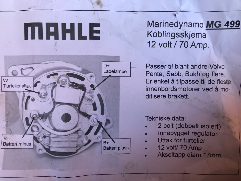

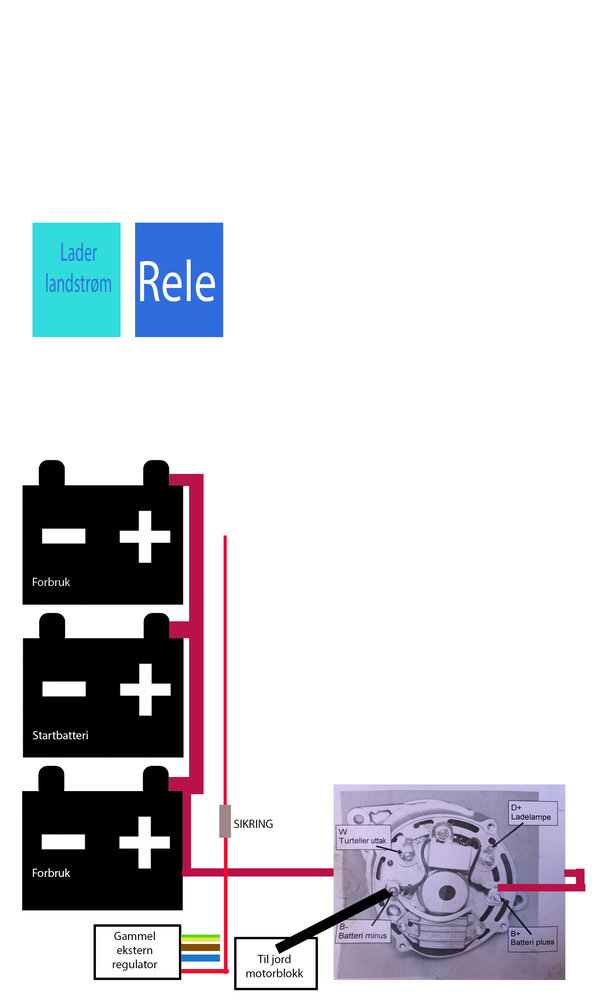

KIJ Svart 8.Mai.2018 Emnestarter Link til dette innlegget Svart 8.Mai.2018 Vedlagt bilde på hvordan dynamoen er koblet nå. Den lader med jevnt på 14,2. Målt på batteriene med motor i gang er det også jevnt på rundt 13,2. Kontakt merket W til turteller måler rundt 7, mens grå ledning til ladelampe måler 12,6 Alt ser ute til å fungere lademessig men lampen for batteri og temperatur slukker ikke ved start. Jeg regner med at grunnen er at kobling mot disse instrumentene tidligere gikk via en ekstern regulator (se forsøk på illustrasjon) Sitér dette innlegget Link to post
