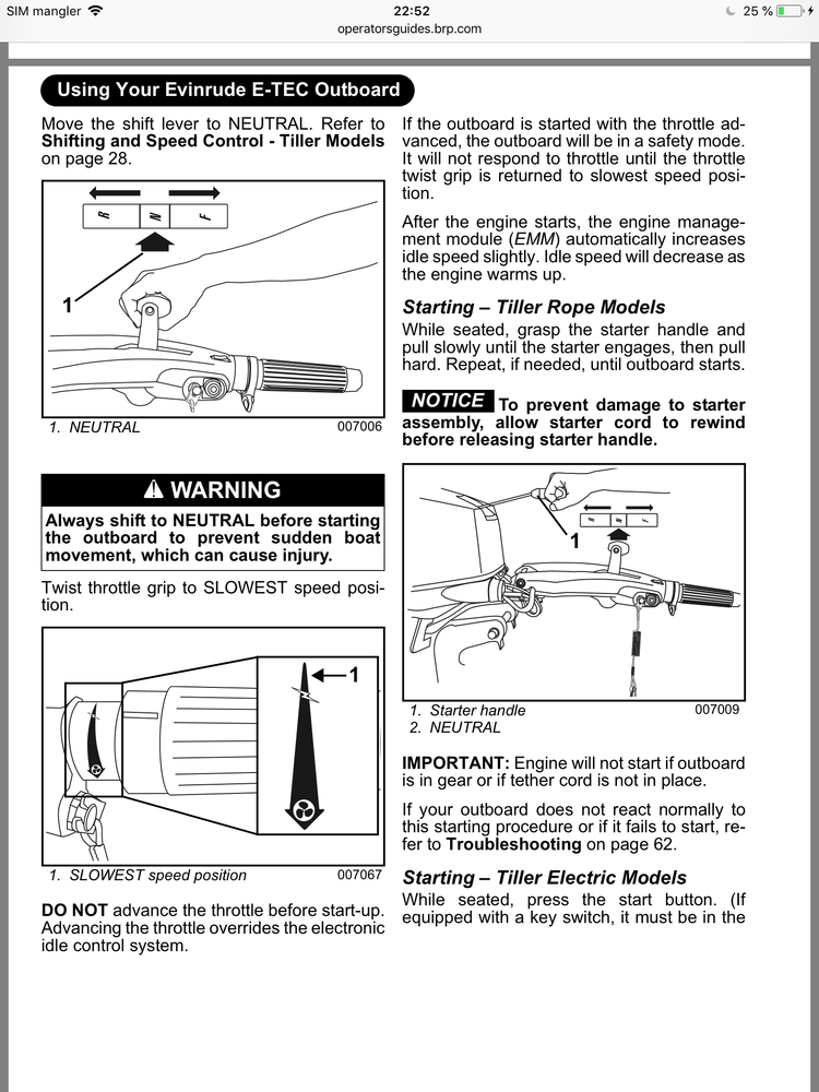

JObåt Svart 9.Mai.2018 Emnestarter Link til dette innlegget Svart 9.Mai.2018 OK. Ja har lest manualen, men den sier bare "trekk i snora". Nøkkelen har ikke noe "tenning på" posisjon. Det er bare to posisjoner: stopp og start mener jeg. Ikke som på en bil hvor man kan ta på tenningen uten å starte motoren. Skal teste neste gang: Ha i dødmannsknapp og nøkkel i, pumpe bensin og dra i snora. Eventuelt koble fra batteriet og vrid om nøkkelen mens jeg drar i snora. Men det klarer man jo ikke hvis man er alene i båten . Ellers er motoren i fin form og starter lett elektrisk. Jeg vil bare lære meg hvordan den startes manuelt hvis batteriet skulle ta kvelden eller noe annet svikter. Det er motstand i snora og motoren sviver rundt den tenner bare ikke... Så det er nok noe jeg mangler. Kanskje nøkkelen må være i f. eks. Sitér dette innlegget Link to post
Eika Svart 9.Mai.2018 Link til dette innlegget Svart 9.Mai.2018 nøkkelen har 2.5 hakk. av, på og start, etter start går den automatisk tilbake til på ikke ha gass når du skal starte, da går motor i nødmodus og går ikke over 1500-2000rpm. etec har svært mange sensorer Sitér dette innlegget Link to post
JObåt Svart 12.Mai.2018 Emnestarter Link til dette innlegget Svart 12.Mai.2018 Hadde en tur i båten i dag og testet ut det Grønngylt sa. Og det stemte. Nøkkelen kan settes i tenning på uten at startmotor sviver. Hadde i dødmannsknapp og motoren startet etter et par drag. Takk for hjelp. Prøvde ikke med å koble fra batteriet da. Får ta det neste gang... Sitér dette innlegget Link to post
