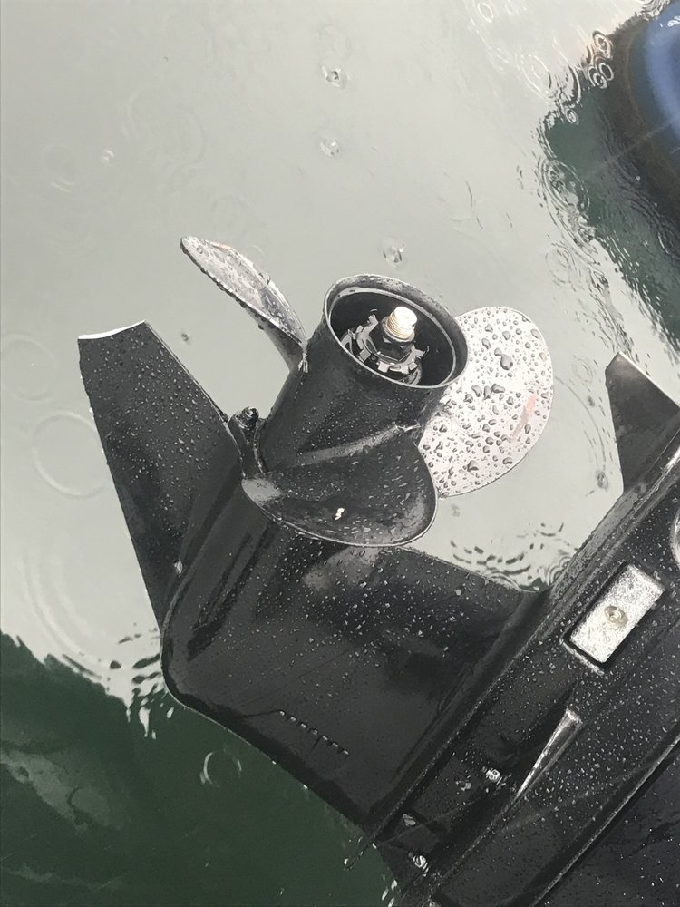

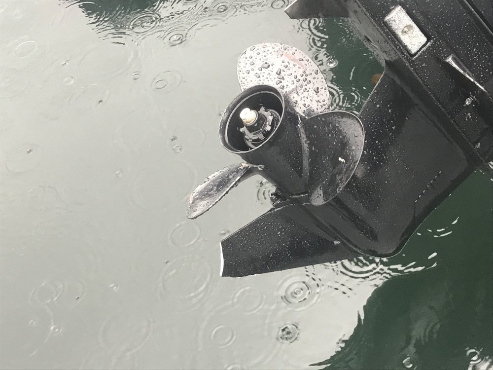

Hei,
sjøsatte båten sist Søndag helt klar for sesongen nypolert,stoffet, service på motor etc.
Idag fikk jeg en litt lei telefon fra en kar som hadde vært borti påhengern min med sin kabincruiser da han skulle i slippen med båten sin, jeg vet ikke hvordan det har skjedd men han har knekt en bit av styrefinnen på motoren min, jeg er evig takknemmelig for at han tok seg bryet med å ringe meg og vil ordne opp.
Men spørsmålet mitt er, er dette noe som er enkelt å fikse? Bør jeg sette den inn på verksted for og få de til å vurdere om det er noe annet i undervannshuset som er ødelagt?
For meg ser det ut som finnen er støpt rett på undervannshuset?
Dette er en Mercury 115EFI 2005
Ønsker littinnspill fra dere her inne
legger med noen bilder av hvirdan det ser ut.

virker som at det er meningen nedre del av finnen skal ryke før det blir skade på resten av gir / motor så mest sannsynlig er det ikke mer skade om du ikke ser noe.
På bildet ser det ut som om propellen har fått seg en smell også, så da kan evt aksling være skjev. Jeg ville ha fått den på verksted med en gang, om det er skjevheter kan vibrasjonene føre til flere skader. Det beste hadde vært om du fikk nytt undervannshus, aksling og propell. Alt annet blir flikking.
Redigert av index (see edit history)
Har vært ute å testet båten idag, oppførte seg som normalt og merket ikke noe vibrasjoner. Den krenget litt mer en vanlig til babord side, men om det var pågrunn av vind/sjø det er jeg ikke sikker på, men om styrefinnen er litt bøyd til ene siden vil dette ha så stor effekt på kjøringa at hele båten kan krenge til ene siden?
Å skifte undervannshus som Index skriver virker litt drøyt, da skaden ikke er kritisk for funksjonen til motor. Om det hadde vært kritiske skader på propell så hadde man sett større skader og avskallning av lakk og metall på propellen. Nederste del av styrefinne på undervannshus knekker lett ved belastning sideveis. Om det ikke er dypt vann så kan du jo prøve og se om du kan finne resten av finnen og lime den på med Loctite lim for metall og lime den på og pusse og lakkere. Har gjort det selv med hell.

Du får kjøpt løse finner til å sveise på.
https://www.ebay.com/itm/Replacement-Skeg-Weld-Install-Mercury-V6-and-Mercruiser-TH-Marine-RS-4-DP-/110924158354
Finnes i flere varianter så det bør gå greit å finne en som passer. Finnes også syrefaste som kan boltes fast, men syrefast og alu er ingen god kombinasjon.
Påsveiset ny finne gjort skikkelig bør være en fullgod løsning, er det forsikringssak så er det bare å levere på verksted.

Tviler på at det er nødvendig å gjøre så mye med det.
Har en lite skjevhet i min finne. Jeg verksted har sjekket og ingen andre skader. Ville dog sjekket propell og aksling. Det er der potensiale for stygg skade er her. Litt kast i aksling og du har vann i girhuset iløpet av kort tid og dermed havari ganske kjapt.
Finna tror eg kanskje ikke eg hadde brydd meg om.... Båten blir ikke liggende skjevt med skjev finne, det mest ekstreme som vil kunne skje er at den svinger litt når du "kjører beint" men dette vil du neppe merke.
Er det knekt veldig mye av den så vil jo vannstrømmen til propellen bli dårligere og man får vel redusert effekt, lettere kavitasjon osv?

Tror jeg skal følge rådet til Too Much her å bestille meg en erstatningsplate og få et verksted til å bytte den ut :)
