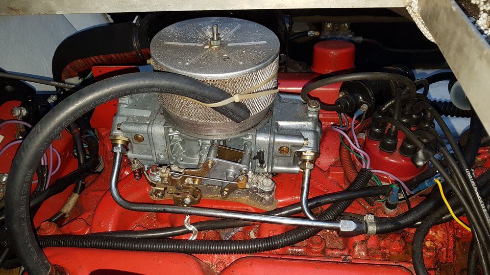

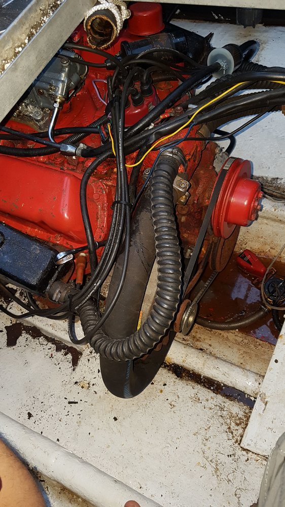

Kan knurrbart bekrefte eller avkrefte dette? Legger til noe bilder av motoren.
