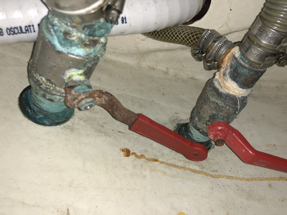

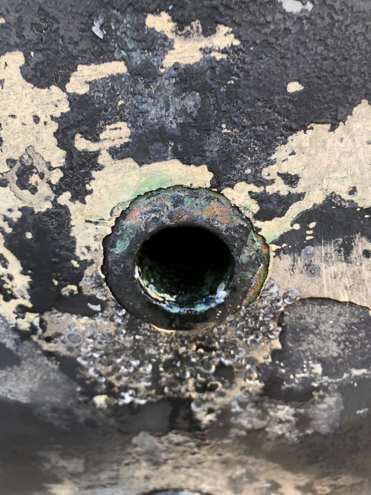

-Har fått påpekt at gjennomføringen kanskje må byttes, stemmer dette?

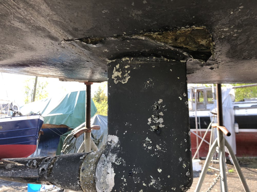

-Det henger en «fille» ned ved utgangen til drevet? Hvordan bør jeg feste denne?

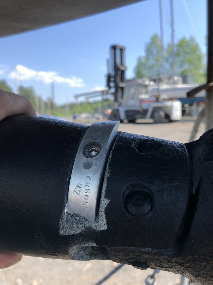

-Det ser ut til at det mangler noe på drevet. Se skrue.

Gjennomføringen tør jeg ikke mene noe om, men det er ikke så godt å si noe uansett basert på det bildet. Et bilde av samme gjennomføring på innsiden kan kanskje være opplysende.
Bilde to er bare en gummipakning som skal holde ulumskheter ute, ganske vanlig at disse løsner. Gjelder å skrape og pusse godt før den limes på igjen. Har du flaks sitter den neste gang, ellers ingen krise. Jeg pleier å bruke Tec7, men det finnes sikker andre ting som er minst like bra.
Siste bildet bekymrer litt mer. Der skal det nok være en sinkanode, og disse bør med fordel byttes før de er helt spist opp.
Å bytte anode er noe av det enkleste og billigste du kan gjøre på en båt. Skaff rett anode, skru ut skruen som sitter der, børst overflaten på underlaget den skal festes til med en stålbørste for å få god kontakt, og skru fast anoden.
Det er ikke så ofte det går galt med skroggjennomføringer, men om noe først går skikkelig galt kan resultatet bli ille. Det viktigste er at den er solid nok og sitter godt nok fast til at du ikke opplever katastrofale sammenbrudd ved at hele moroa knekker sammen. Punkt to på lista er å sørge for at det ikke lekker. Tredje punkt er å kunne lukke ventilen. Klarer ikke umiddelbart se noe på bildene dine som tilsier at denne skroggjennomføringen må byttes umiddelbart, mest fornuftige her er kanskje å høre om det var noen spesiell grunn til at forrige eier var skeptisk til gjennomføringen.
Ved kjøp av "ny" båt med gjennomføringer som er litt "sånn der" så ville jeg nok byttet først som sist. De ser jo litt "hårete" ut i grunnen ;-)
Ang gummien som henger rundt drevet så leste jeg et sted et tips om å skjære til et par finerplater som du stempler av mot bakken så du får lagt press på limet over natta.

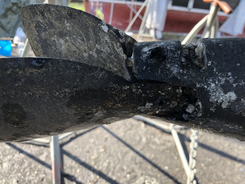

Og om du søker her inne på "groe propell" eller noe i den dur så finner du tråder om ulike måter å unngå groe på propellen. Den beste måten sålangt er vel å høyglanspolere propellen. Det kan være en fin kosejobb når du har rette utstyret og metoden.
Til sammen tre "kosejobber" dette. Kan bli litt arbeid med gjennomføringene om du bytter de nå. Er mange tråder om det her inne. Og det er noe fint med å gjøre ting selv og å oppleve at det fungerer, mestring i det også og en lærer mye underveis. Bare å pepre på med spørsmål her inne, ingen spørsmål er for dumme og det er veldig kompetente folk her inne som gjerne hjelper.

Type drev kan du sannsynligvis se på typeskiltet på drevet, på den delen som er inne i båten (synes også det ser ut som Volvo Penta 110s eller 120s eller noe liknende?). Type drev sier riktignok ikke noe entydig om type propell. En kan se om det står noe på propellen (type/serienummer stanset inn) som båtbutikken kan tolke, men som Euklid antar jeg også at VP-anodene vil passe. Lurer på om det finnes noen VP-propeller som bare har en av disse anodene og noen som har to (og vet ikke om disse da har like mål)? Heldigvis ikke så dyrt å bare teste det ut. Evt bare spørre tidligere eier hva han har pleid å kjøpe...
(I tillegg finnes det fra VP en tobladet foldepropell med 3-delte anoder, de passer ikke her.)
Sinkringen mellom drev og propell er forresten også en offeranode som må byttes av og til når det er for mye tæring, hos meg trengs ikke dette hver sesong. For å bytte denne må propellen tas av.
Har kjøpt nye sinkanoder nå. De er todelt, og den ene passer ikke i 100%, jeg kan få festet den men som bilde viser, går den noe på utsiden. Mister den effekten sin, eller kan jeg la den være slik?
Node nr 2 passer fint, men gjengene i propellen er ødelagt her. Kan jeg smøre noe tek-7 på skruen slik at den sitter for denne gang?
Ta med propell til et verksted og få satt inn helicoil i gjengene.. De fleste fikser det kjapt. Alternativ er å borre opp og gjenge med neste dimensjon skrue. Noe som har en klar ulempe; Du husker ikke dette neste gang du skal bytte Zink, du har heller ikke med det riktig borr for å borre opp den anoden du har kjøpt så da tenker du at jeg tar med borr ned til båten neste gang (x antall ganger). Noe som fører til at det blir en enslig tur til heimen/ eller butikken for å hente det ene borret, noe som da vil skje rett før krana skal ta båten...
Det første bildet, med gjennomgang ser litt "rart" ut, ser ut til at den gjennomgangen har vært med i støpeform ifra dag null, på denne båten. (Pga den sitter inni gelcoat, ikke oppå, ser det ut som?). Sitter  nok godt. Bør nok vurdere å bytte den. Zink i gamle messinglegeringer har en tendens til å forsvinne.
Du vil finne en zinkanode som vil passe bedre, helt sikkert (Ta med propell til butikken?) ?
Men det er en Zinkring der, rundt drevet, så den har blitt byttet i løpet av nyere tid, iallefall. Bør byttes/ eller pusses ned på overflaten.
Den gummiflapsen rundt drevet er en sak som ikke har uendelig levetid, og det er normalt at de kan se slik ut. Og irriterende. Og når de er slik, så er det nokså plundrete å få limt de tilbake på plass, så den bør nok byttes. Er normalt ikke den største krisa å seile uten, men det ser liksom litt (mye) bedre ut. Sånn fra fiskens side (litt mindre turbulens også).
