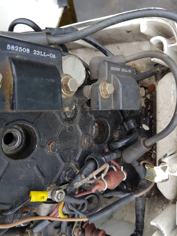

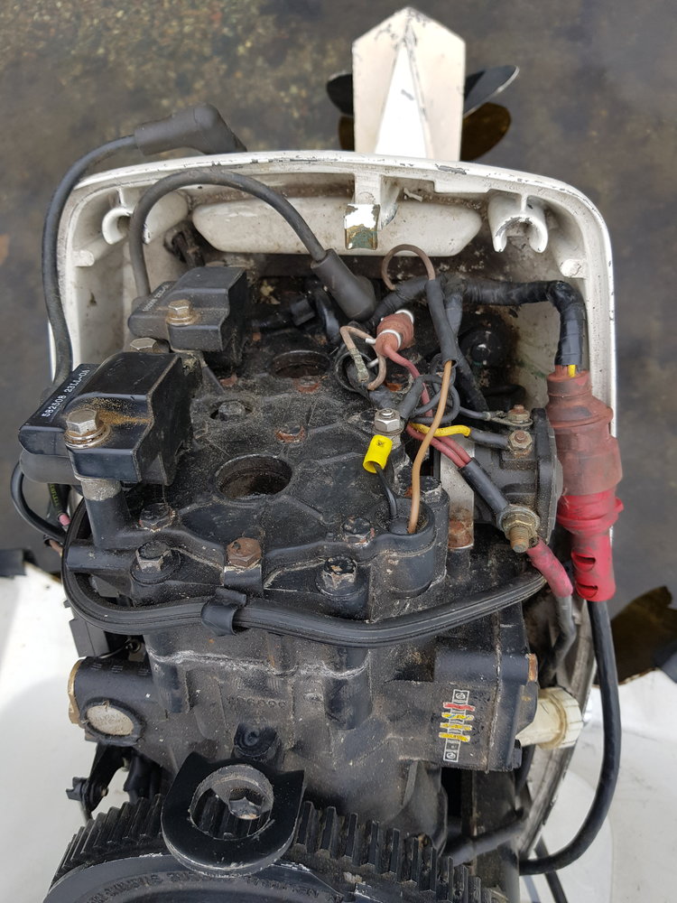

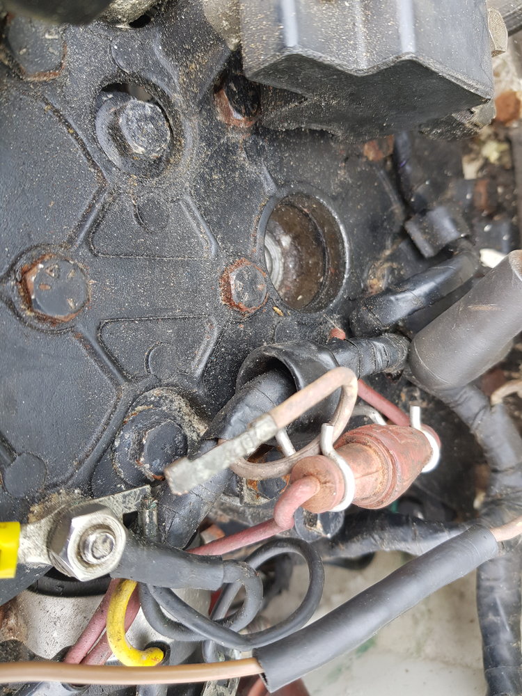

40 hk Johnson 86mod starter ikke. Funnet løs ledning (bilder)

Kweelhouse skrev for 1 time siden:
Det er vel ikke så mange alternativer i forhold til lengden på ledningen.
På nederste bildet la jeg merke til at bolten under ledningen har noe som ser ut til knekt kabelsko
Det er nettopp det som er så irriterende, nemlig det du skriver med tanke på lengden. For jeg finner ingen sted. Det kan se slik ut på bilde ja. Men det er ikke det (dessverre) Det går en ledning inn på den om du zoomer deg inn...
Etter det skjemaet går avbildet ledning i samme ledningsbunt til Vro pumpen og går til ingenting... skal kun ha en svart gummistrømpe over den knivkabelskoen. Men har du husket dødmannssnoren?  Hva skjer egentlig når du prøver å starte den? Går starteren  rundt? Er det original fjernstyringsboks  med til den? Sikker på at spaken står i fri?  Sjekket den glasssikringen som står på motoren?

Nordsjøfarer skrev for 3 timer siden:
Hei og takk for svar. Ja, jeg har husket dødmannssnoren ? Når jeg forsøker å starte den, så går den rundt på starteren. Kommer ett par poff etter å ha kjinnet en stund. Det er alt. Jeg har byttet bensin, plugger og sjekket at det er gnist. Det er orginal fjernstyringsboks. (hadde på en 30 hk tidligere) så der er det bare plukk and play. Forsøkte også å ta ut hovedkabelen og starte den kun via starteren. ikke snakk om. Det som er så rart, at den startet på første forsøk når den sto på land. Har også forsøkt å starte den i tiltet posisjon. Ja, spaken står i fri (ellers går ikke startmotoren rundt) og glass sikringen har jeg også sjekket...  Så jeg satset liksom på denne løse ledningen at den skulle til noe. For det var en løs kabelsko (samme som er på bilde) på den og i enden av den var det litt kabel.-. Så jeg er litt rådløs her som du skjønner...
Har i tillegg koblet ut og inn VRO pumpen, endret rettning på den røde bryteren på bensinpumpen, men da renner den bare over..
Når jeg ser på tegningen, så går det ut fire kabler på pluggen til VRO. På min går det ut tre. Selv om den kan se ut at den løse ledningen er grå, så er den nok skitten. Så tror den er mer lysegul...

Har du prøvd å følge den brune ledninga og se hvor den går ? Kunne se litt ut som at den gikk til coilene..?

Takk for gode tips ivar. Jeg tror den ledningen er mer gul enn brun. Men den er skitten. Mener å ha funnet ut at den gikk til VRO som er koblet ut. Så den har nok ingen fungsjon. Ja, jeg merket det at det flommet over og jeg lot den da gå seg tørr... Men hvorfor skulle det ikke være gnist når det er kompresjon?

Hei på deg. Har faktisk holdt på noen timer i dag. Denne løse ledningen, er jeg ganske sikker på er jord til VRO som er koblet fra. Det kommer noe smell av og til når jeg forsøker å starte. Så da slo det meg om det kunne være vann i bensinen. Bensinen er fra i fjor og selv om kanna var 3/4 full, så skal en ikke utelukke kondens.
