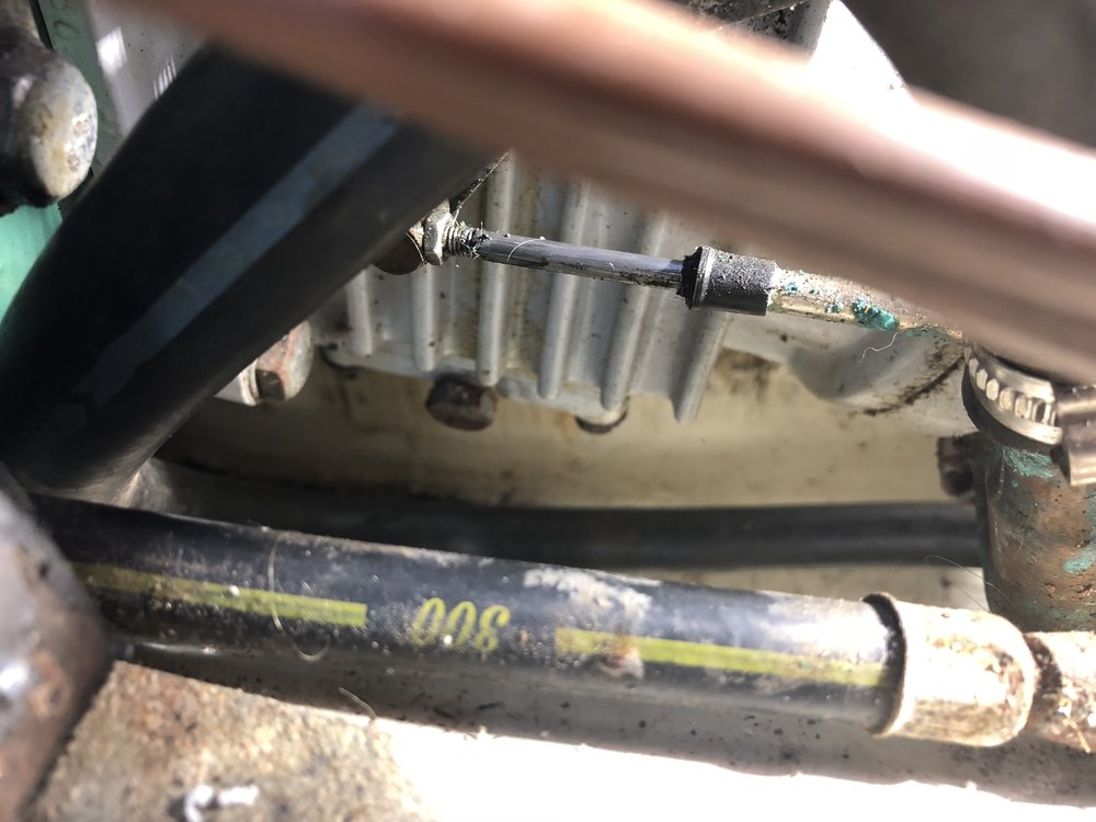

Jeg har nå hatt båten min i snart 1 år og vil skifte olje på mitt gear/backslag.
Probelemet er at jeg ikke vet hvordan det gjøres og hvor mye olje som skap fylles på da jeg ikke vet hva det heter samt at tidligere eier har brutt av målestikken og fullt igjen hållet med noe.
Kan jeg bare åpne påfyllningshullet, suge ut oljen og fylle på igjen?
(sorry for dårlig bilde)

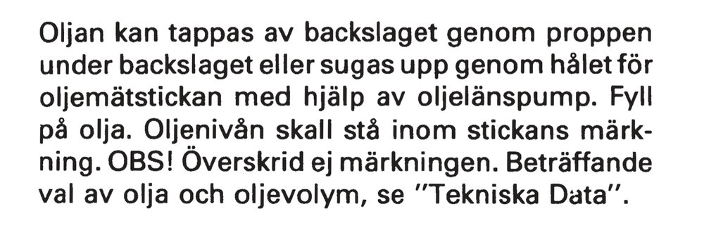

Det er et MS2-B. Der de slangene ligger over giret skal det være en gullfarget plakett som sier litt om utveksling og muligens også om det er rett eller om det er noen graders knekk på det.
Det var tidligere anbefalt å bruke en egen girolje, og det kan hende det står på giret òg, men det har senere kommet en melding fra Volvo om at du skal bruke samme olje som den du bruker på motoren.
Jeg tror ikke du klarer å suge noe fra påfylningslokket, om jeg husker riktig. Har du åpnet lokket? ?
