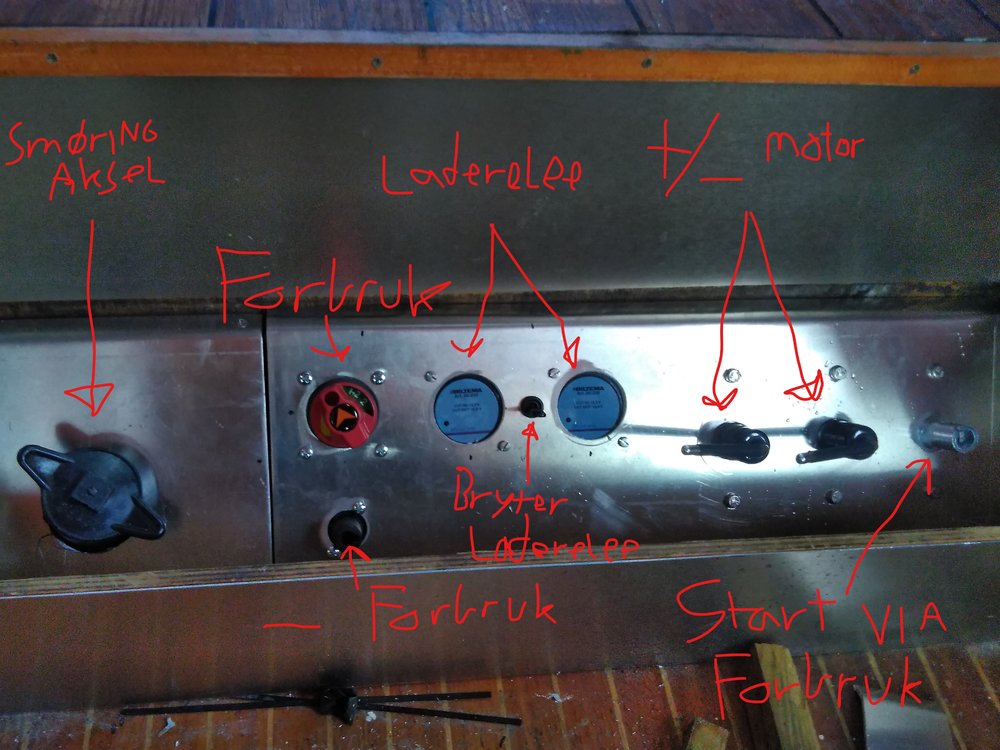

Holder på med oppkobling av ny hovedstrøm i en 36 fot aluminiumsbåt, motor er 2 polt men måler forbindelse til skrog uten kabler koblet til motoren (mistenker fremre motorfeste). Skal ha hovedstrømsbryter på minus også.
Det jeg ønsker svar på er om det vil tære på skroget når det er elektrisk forbindelse mellom motor og skrog.
Vurderer å koble motor og skrog med en kabel så man vet at det er god kontakt om det ikke framskynder tæring.
For å få byttet til "rett" type motorfester må motor bort for å sveise nytt fundament, det blir nok heller en fleksibel Aksel løsning dær i fremtiden med større motorlabber.
Håper noen kan komme med anbefalinger på hvordan dette best kan løses ?

Legger opp til 2 forbruksbanker, 1 batteri til baugthruster/ankervins og 1 startbatteri.   Det er 2 batterivelgerbrytere , 1 bryter mellom startbatteri og baug batteri , pluss og minus bryter etter baug batteri og en felles bryter på all annen batteri minus.
