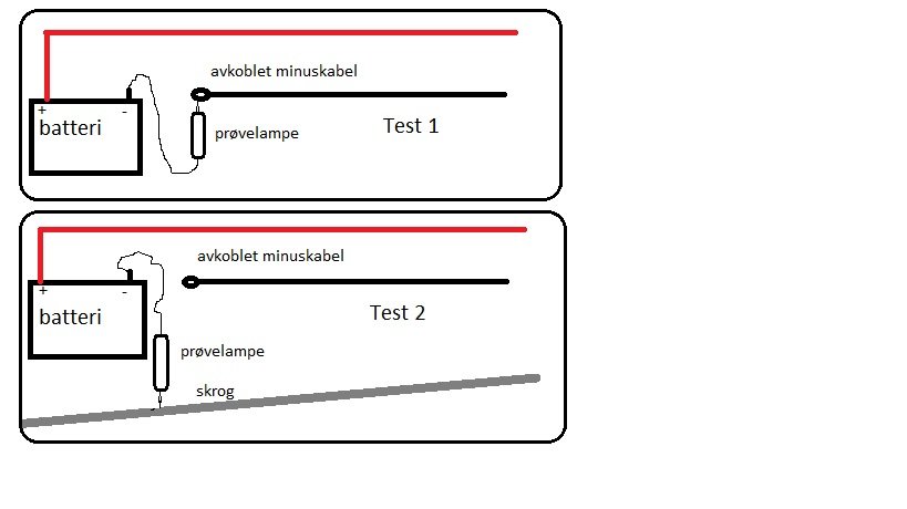

En enkel lekkasjetest kan jo utføres som vist under. Test 1 Ta minuskabel av alle batteri. Koble prøvelampe mellom minuspol og minuskabel som er tatt av. Hvis nå alle strømforbrukere er avslått skal prøvelampe ikke lyse. Lyser den er det noe som er påslått eller lekker strøm. (krypstrøm) Husk at selv en minnekabel til radio er nok til at prøvelampen lyser.
Test 2 : Nå skal man sette på noen forbrukere, mens minuskabel fremdeles er av. Prøvelampe vil da lyse når den er koblet som i test 1. Men nå kobler man prøvelampe mellom batteri minuspol og metallskrog. Lyser lampen fremdeles er det kontakt mellom kabelnettet og skroget.
Jo mer følsom prøvelampe man har, jo lettere er det og oppdage selv små strømlekkasjer.

hegra skrev 51 minutter siden:
Har gjort noe lignende som i test 1 men da over avslåtte hovedbrytere (over pluss med påslått minus og motsatt) høyeste avlesning jeg fikk da var 0,001 mv altså ingen strømtrekk,.  Men skal prøve det sånn som du har skissert også.
Test 2 vil som du sier avsløre lekkasjer
Og skal absolutt prøves ?
Har ingen strømtrekk på oppkoblingen min så den delen friskmeldes ?
Men så over til målingen mellom sølvskje og skrog, dær har jeg - 850 mV.
Ser hulda skriver at sølv har +120mV og om det stemmer ligger da skroget på - 730mV.
Finner ikke noen plass at sølv er +120mV, er det noen som har en tabell over Spenningsrekka i saltvann som jeg kan bruke?
Kanskje er det verdt å kjøpe en refferanseelektrode?
Er det noen som har brukt det før?
