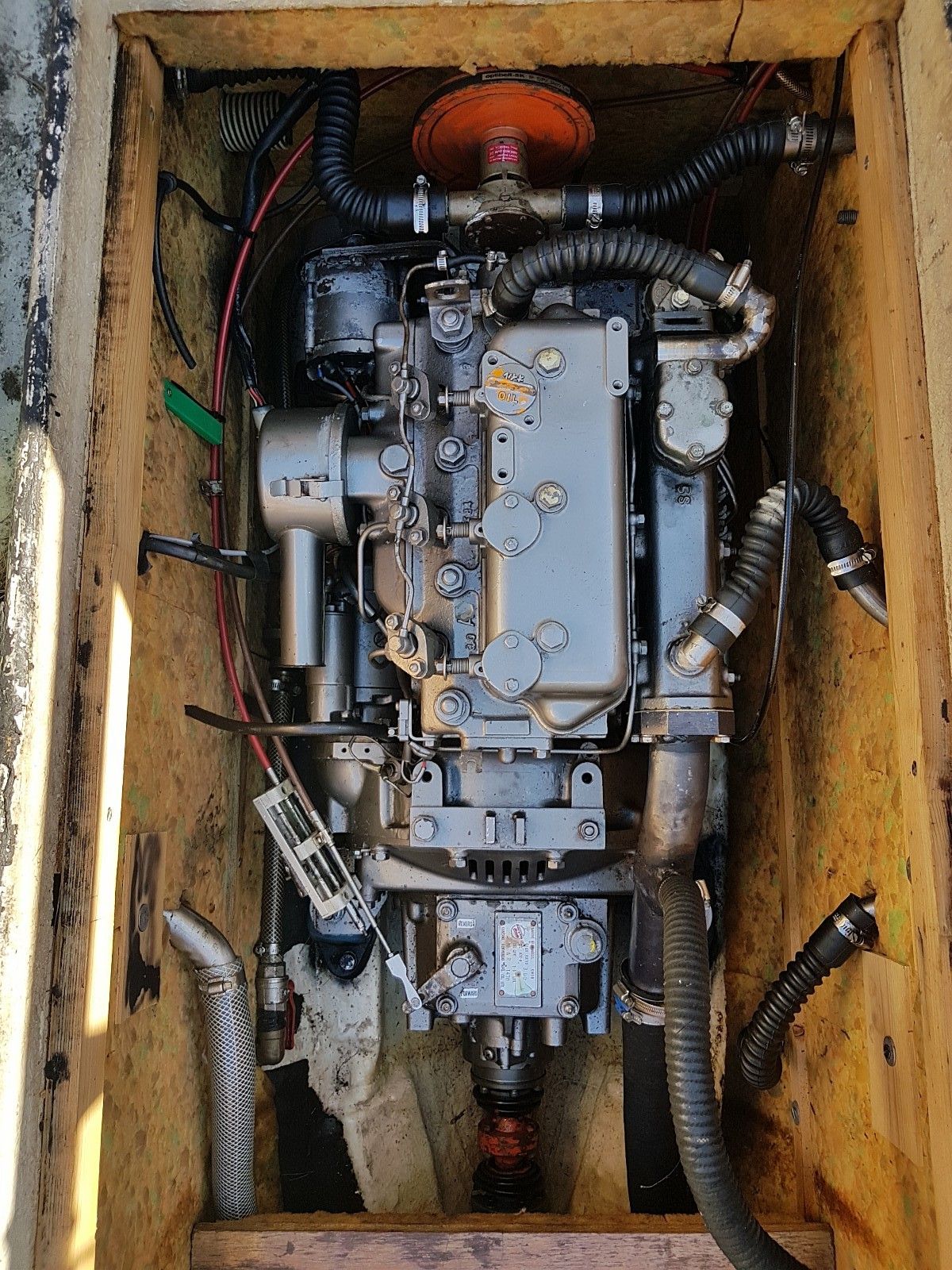

roger707 Svart 16.Mai.2018 Emnestarter Link til dette innlegget Svart 16.Mai.2018 Sitér dette innlegget Link to post
roger707 Svart 16.Mai.2018 Emnestarter Link til dette innlegget Svart 16.Mai.2018 noen som vet di 3 skruene m fjær på som sitter på toppdekselet er for noe ...finner ikke noen glødeplugger heller....har vel gløderplugger 33 hk yanmar...roger... Sitér dette innlegget Link to post

jørn Svart 16.Mai.2018 Link til dette innlegget Svart 16.Mai.2018 Jeg hadde en 3gmd før. Da var det tre hendler for dekomprisjon. Sitér dette innlegget Link to post
roger707 Svart 16.Mai.2018 Emnestarter Link til dette innlegget Svart 16.Mai.2018 Gudrun skrev for 6 timer siden: Tror Morten1989 er inne på noe. Husker det var noen yanmarmotorer med en anordning på toppen som minnet om et flattjern som vred litt på de tre du nevner. Gikk mellom toppdeksel og dyser. Men om det er slik for din motor er jeg ikke sikker på. Hvis du skriver ned hele betegnelsen på motoren i søkefeltet på en søkemotor finner du kanskje noe mer? Ja kanskje bilde og. Du har vel instruksjonsboken? Spurt selger? selger vet ikke så mye om båten..firma som solgte båten for han eldre karen ikkno bok på motorn heller....han hadde bare prøvekjørt dn før salg....se om jg finner noe nr på motorn...er affal utvendige kjølerør på dn...er vel ikke helt vanlig lenger dt heller... Sitér dette innlegget Link to post
roger707 Svart 16.Mai.2018 Emnestarter Link til dette innlegget Svart 16.Mai.2018 jørn skrev 3 minutter siden: Jeg hadde en 3gmd før. Da var det tre hendler for dekomprisjon. Gudrun skrev for 5 timer siden: Muligens du finner den anordningen jeg tenker på i dette klippet? ligner veldig på motorn jg har.... Sitér dette innlegget Link to post
Okkaby Svart 16.Mai.2018 Link til dette innlegget Svart 16.Mai.2018 Ser ut som en 3QM30 men med noe hjemme snekret kjøling/kjølepumpe. Kan ikke se for meg at dette er noe originalt nei. Sitér dette innlegget Link to post
Gunnari Svart 16.Mai.2018 Link til dette innlegget Svart 16.Mai.2018 De tre er dekomp. De kan kobles sammen med et stag slik at du kan dekomprimere alle sylinderene med en hendel. Er vel brukt i noen utgaver av denne motoren da det er mulig å ha sveiv også på den. Ser at den heldigvis har hjemmesnekret ferskvannssløyfe. Om du hadde hatt saltvannskjøling så hadde den sannsynligvis hatt tæring i toppen. Dette førte ofte til sprekk mellom ventilsetene på sylinderen i midten med påfølgende lekkasje av sjøvann inn i sylinderen og dermed hvit damp i eksosen. Dette skjedde vel omtrent med "alle" de saltvannskjølte motorene av denne typen etterhvert. Det er derfor også omtrent umulig å skaffe en brukt topp som ikke har sprekk. Har vært borte i seriøse forhandler som skulle selge meg brukt topp som skulle være helt fin. Jeg ba om å få ta med penetrant og påvisningsutstyr for å sjekke den før jeg betalte. Den viste seg også å ha en sprekk mellom ventilsetene som gikk inn i kjølekanalen men var helt usynlig for det blotte øyet. Jeg endte opp med å sveise og varmebehandle min topp før jeg bygde den om til ferskvannskjøling. Som sagt, godt du har hjemmesnekret ferskvannskjøling :-) Sitér dette innlegget Link to post
