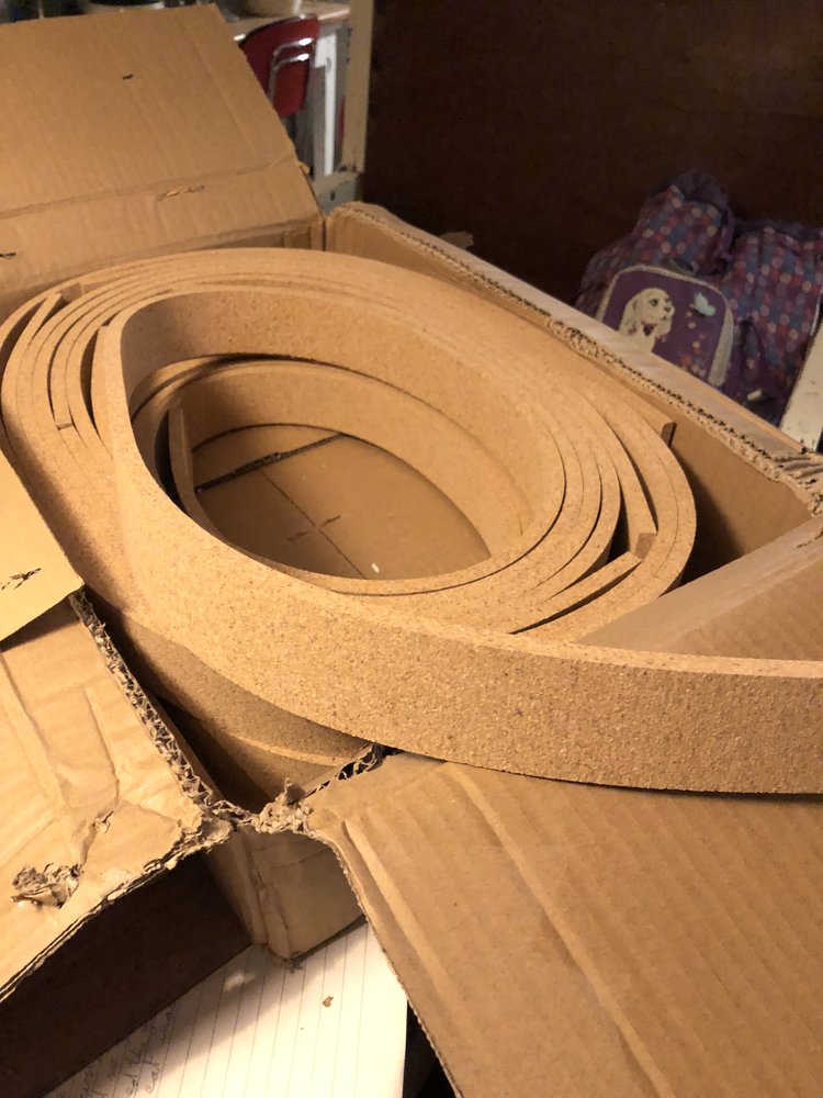

Jeg har en seil-katamaran der jeg er trenger noe belegg i cockpiten og salongen. Noe av prinsippet med en å få en flerskrogsbåt til å seil raskt er å å holde vekten nede, og kork-belegg er også lett, så dette hørtes jo midt i blinken ut. Jeg har nå i vår støpt en badeplattform pluss en trapp ned til denne, og tenkte at dette prosjektet er en fint test for korken. Jeg bestilte derfor fra Stazo/Marinedeck, og i dag kom pakken. Jeg har ikke lagt slikt tidligere, så finishen blir vel deretter, men prosjektet burde være relativt enkelt, i hvert fall  sammenlignet med når jeg skal i gang med cockpit og salong. Hvis man lager maler, kan man også få levert elementer som bare er å lime på.
Prisen var vel kanskje noe dyrere enn andre løsninger? 190 euro for 2kvm, og det kommer vel snart en faktura med krav om moms og toll, men hvis reklamen holder hva den lover er det uansett verdt det sammenlignet med diverse skralle teak-erstatninger.
I tillegg til staver, kan man kjøpe hele ark på 1880x500mm, med og uten nater. Mulig jeg kommer til å angre på at jeg ikke bestilte et helt ark, slik at jeg kunne skåret ut ytterkantene i ett stykke i stedet for å skjøte dem 45 grader. Men hvis jeg bestemmer meg for å ha dette i cockpit og salong, så kan jeg vel gjøre om på det da. Evt finnes det også en "binder" som visstnok gjør skjøter usynlige.

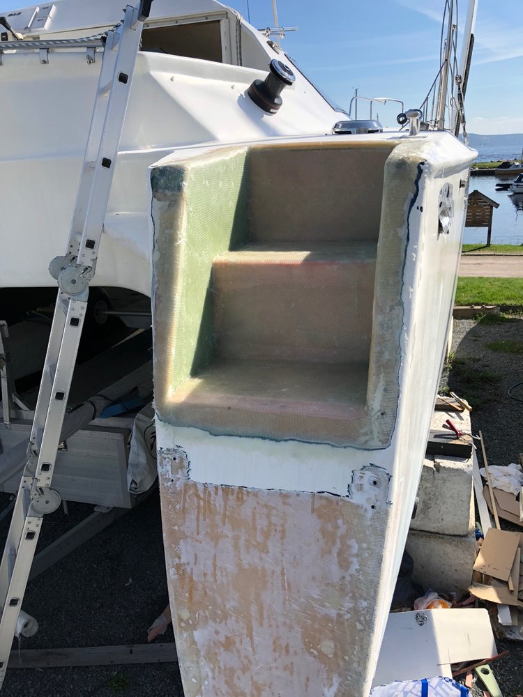

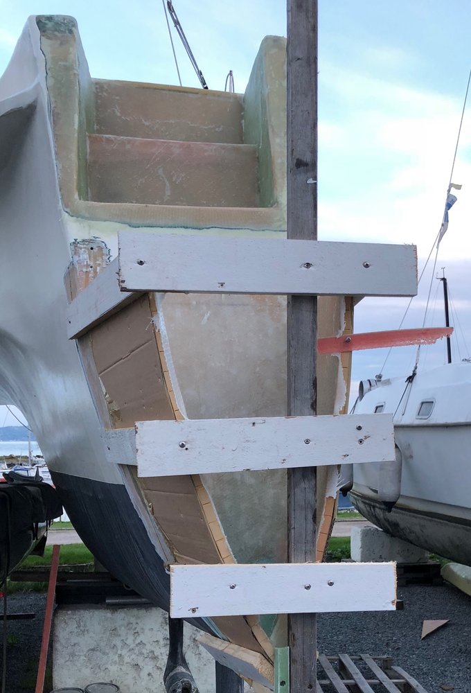

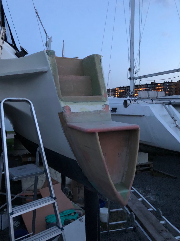

Akterenden er et prosjekt som rykket opp på prioriteringslisten siden hundene i år er blitt så store at de må kunne gå opp og ned til jolla selv.
Støpt på stedet med en divinycell-variant, glassfiber og epoxy. Skroget er assymetrisk, så underdelen av plattformen følger i hovedsak skrogets form, mens selve er kvadratisk.
