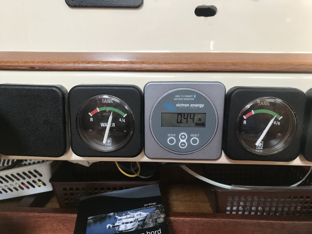

Diego Armando Svart 19.Mai.2018 Emnestarter Link til dette innlegget Svart 19.Mai.2018 Ferdig, passet rett i hullet der det gamle voltmeteret satt ?? Sitér dette innlegget Link to post
Joerg Becker Svart 19.Mai.2018 Link til dette innlegget Svart 19.Mai.2018 Ja men så bra, da fikk du det til. Jørg Sitér dette innlegget => Husk: Sier du ikke noe, da sier du "Ja". => Leser Du også på Båtplassens MARKED ? => Link til egne nettsider Sterling Power, Balmar, Victron, egen FAQ (tips feilsøking mm), osv. Link to post
Diego Armando Svart 19.Mai.2018 Emnestarter Link til dette innlegget Svart 19.Mai.2018 Takk, hjelper med gode råd her inne. Jobben er i utgangspunktet såre enkel, men det tar tid og gjøre skikkelig arbeid. Installasjonen var veldig enkel, men trekking av kabler og opprydding av gammel morro er tidkrevende. Nå har jeg fått merket alt og ikke minst har jeg mye mer kompetanse på eget anlegg i min båt. I tillegg er det en åpenbaring med batterimonitor, etter diverse testing har jeg tilnærmet full kontroll på strømforbrukerne ombord. Lurer på hvorfor jeg ille gjorde dette tidligere.... genialt. Sitér dette innlegget Link to post
