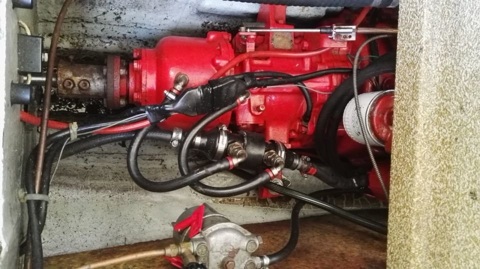

Har aldri skrudd på en eldre snekke før. Tenkte jeg kunne spørre om generelle vedlikeholdstips. Jeg tenker jeg bør bytte olje, oljefilter og dieselfilter nå før sommeren. Men hvordan?
Har en 1976 med en 30hk watermota Seapanther.

Du har ikke alle fall en oljeskiftpumpe nede til høyre på nederste bildet.  Kjør varm, og pumper oljen overden i en tom kanne. Løs oljefilter med oljefiltertang. Monter nytt, med litt olje på panikken.  Stram til kun med hånden. Fyll på olje til øverste strek. Start opp, la den få oljetrykk og stopp. Sjekk oljen i vår og etterfyll litt siden en del har gått til å fylle filteret.
Demonter diesel filter og montering nytt. Løs lufteskruen og fump med den lille hendelen under matepumpa til det kun kommer ren diesel uten luftbobler ut. Stram lufteskruen og start opp.
Om du så tar ut impelleren i sjøvannspumpa og sjekker for sprekker, evt skifter den, og kikker etter om alle slanger ser OK ut, så er årets service vel gjennomført.

Jeg har lite greie på dette. Vet du og kan forklare hvor lufteskruen sitter og matepumpen?
