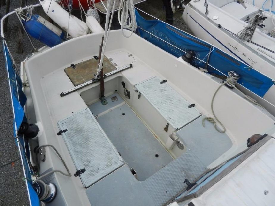

når jeg ser på bilder av Vega, så har den kort storseil- bom, løygangen er plassert bak bakenden på bommen allerede. Ved å flytte løygangen ytterligere bakover, blir vinkelen enda mer fremover, og du får problemer med å stramme inn nok på skarp kryss. Også vanskelig å bruke i praksis, dårlig arbeidsstilling når du skal styre og stramme skjøtet samtidig. Bedre seilløsning er å få løygangen fremover, se f eks bilde av albin express. Da får du konflikt med lokkene til stuerommene i cockpit. Enda lenger frem blir det konflikt mot sprayhood.
Hvis skjøtet er i veien når du ligger i havn, kan du løsne skjøtet fra vogna på løygangen og flytte skjøte og bom til side, feste skjøte i rekka f. eks.
Anbefaler deg å ikke sette løygangen lengere akter. Jo større vinkelen blir fra skjøtet til bommen jo større kraft trenger du for å skjøte inn, og dermed større belastning på utstyret. Har ikke en Vega, men på min sitter løygangen forut ved luka og går akkurat klar av sprayhooden. Frigjør mye plass. Når jeg ikke seiler flyttes bommen bare ut i bordet og festes på rekka uansett ?
