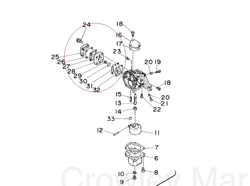

Som Ivar sier så tetter det seg fort i forgasseren, så denne bør ut og renses.
Sjekk evt. bytt pumpen også, denne har jeg problemer med ved kaldstart i dag.
Pumpen har mange små kanaler, og her kan det for sette seg skit.
Sjekk også kran (for valg mellom intern og ekstern tank) blås gjennom og sjekk at alt er åpent.
Evt. koble rundt denne og bruk ekstern tank rett på om ønskelig.
