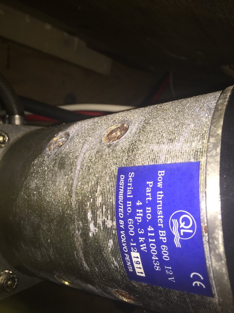

Jeg har en thruster QL600 på en Elwaro 9000 som er ganske lunefull og ikke til å stole på. Kan aldri helt vite om den fungerer, noe som har ført til noen ubehagelige situasjoner. Har hørt at reléet evt må skiftes. Kan det være andre årsaker? Indikatorlampa lyser som den skal og strømforsyningen skal vært ok. Noen forslag til hva det kan være og hva jeg bør gjøre?
