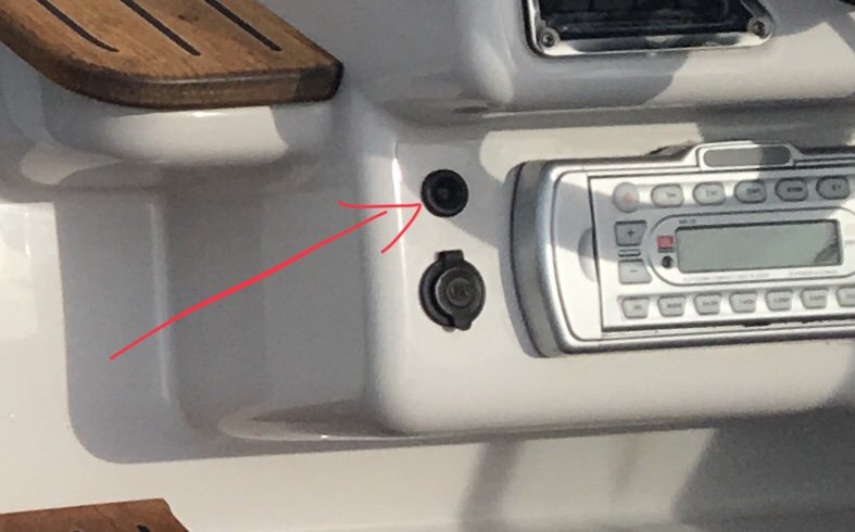

Er det noen som har noen som helst ide om hva denne «kontakten» eller tilkoblingen som sitter over 12V uttaket er for noe rart?
Forrige eier av båten hadde ingen anelse. Det er ledninger tilkoblet på baksiden, men jeg blir ikke noe klokere av å forsøke å følge disse ledningenen i «ormebolet».
Dog kan det synes som om ledningene kommer enten fra motoren eller instrumentpanelet. (Mercury instrumenter og motor).

Tenke også lyd, lys eller sikring. Kanskje du kan måle kontaktene på baksiden for kontinuitet og spenning hhv med tenning av og på?

Jens_P skrev for 23 timer siden:
Hva er diameter på hullet? Finnes standard uttak og plugger for 12V som er 12mm (?) og mindre enn sigarett-tenner uttak.
Har ikke båten «for hånden» så det er vanskelig å få målt - men som du ser er det noe mindre enn standard 12V-uttaket som sitter rett nedenfor. Hullet har en pinne i midten, så det er ikke ulogisk å tenke at denne pinnen er pluss og hylsen rundt er minus/jord kanskje.
Godt forslag. Men alarmene kommer direkte fra smartcraftinstrumentene. Imidlertid satte du meg på sporet, og nå tror jeg faktisk mysteriet er løst. Dette er en luft-temperatur-sensor.
https://www.fpmarine.com/Mercury-Smartcraft-accessory-parts-and-sensors-p/merc air temp sensor.htm
Og dermed hadde Mort1 rett :-)
