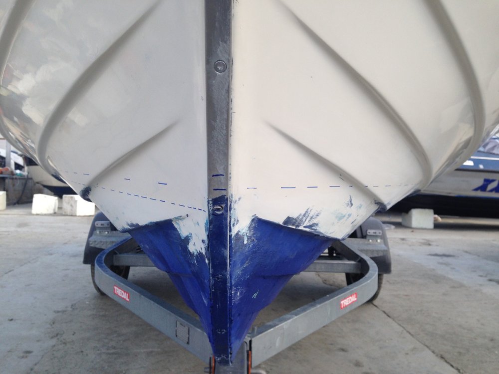

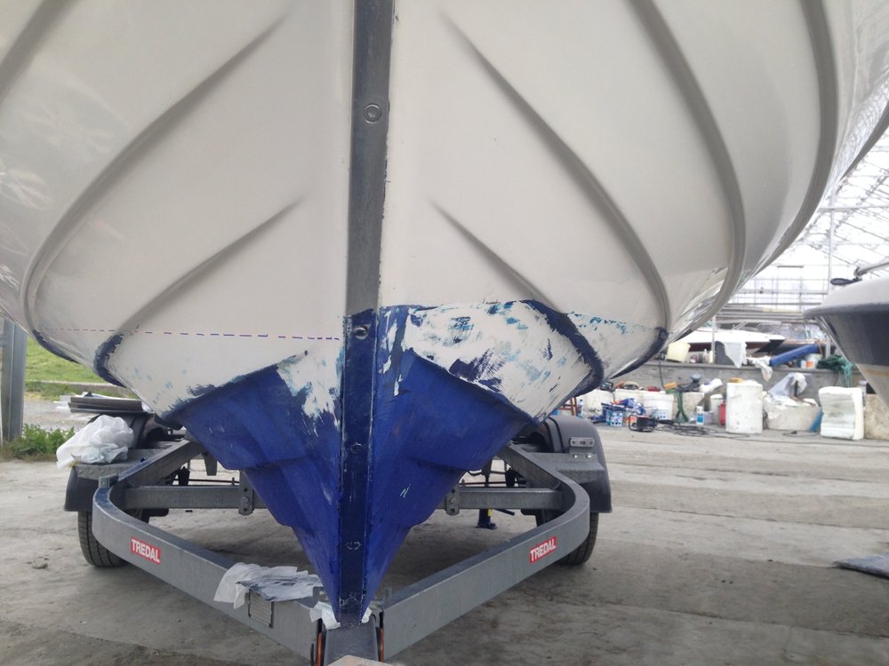

Hadde samme utfordring på min båt. For høy og ikke særlig pen vannlinje.
Kan godt hende det funker med aceton eller bunnstoffjerner. Jeg brukte en liten malingsskrape. Skarpt blad, men avrundet i hjørnene etter tips på forumet her. Skrapte meget forsiktig, og pusset med 400, 800 og 1200 korning. Husker ikke om jeg gikk over med 2000 korning eller rubbing før voksing. Ble bra resultat, men selvsagt fare for å skade gelcoat med skrapen. Ikke vær for hissig med sandpapiret heller, i hvert fall ikke groveste korning.
Var enda verre på babord side, så endte opp med litt høyere vannlinje til sluttIMG_2090.JPG.50ef9994a2a042febbb235166dab26ea.JPG
