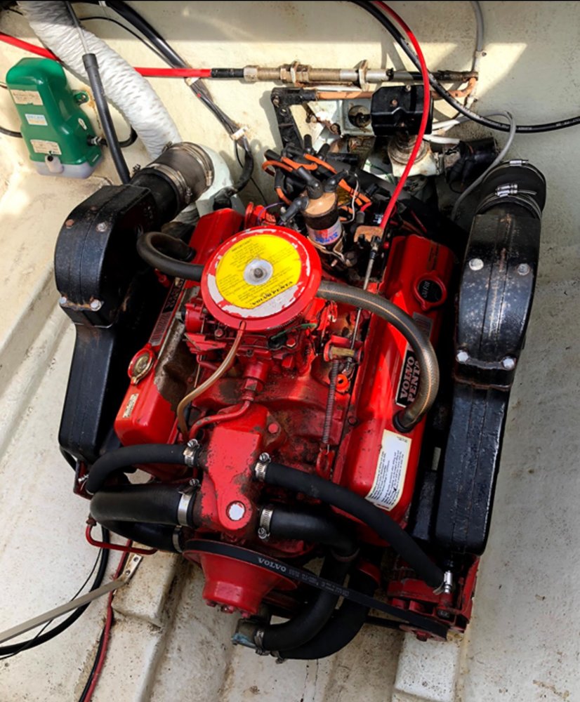

Vi har nettopp kjøpt en tilårskommen Windy 25 FC fra 1984. Motoren er original, en Volvo Penta, 220 HK.
Vi har nå fått startvansker på den. Selv om vi primer og gir gass så vil ikke motoren starte. Med startgass vil den fyre, og ved å pumpe gassen manuelt rett i etterkant av start så får motoren nok bensin til å fungere fint og vi kan kjøre den som normalt. Etter et par timers gange stopper vi motoren og prøver å starte igjen - men samme problem.
Vi har sjekket at det er gnist, og tennpluggene er fine. Bensintilførsel generelt virker ok. Fordelerlokket er også sjekket for irr og liknende, der skal alt være fint.
Noen som har opplevd noe liknende eller har tips til hva som kan sjekkes?

Det sitter vel en noe sliten Rochester forgasser med tilhørende innsug på denne ser det ut til? Etter det jeg har hørt så har de litt svakheter over tid, så det kan hende at noe av årsaken ligger der.
Istemmer på sjekk av fordeler, tenning, pluggkabler og plugger. Det er de billigste tiltakene.
Godt  mulig det er en Rochester, iallefall er den original fra da motoren ble satt in i 1984. Nå har jeg fått utelukket at det har noe med tenningen å gjøre, ikke noe galt med fordeler, tenning, pluggkabler eller plugger.
Forgasseren får rett og slett ikke bensin. Ikke engang når jeg primer med belg eller kinner under start. Flottørkammer er knusktørt uansett hva jeg gjør. Når jeg heller litt bensin rett inn i forgasseren så starter den fint som bare det.
Er det noen som vet om det er en "oppstartsdyse" i forgasseren som kan være tett? Hvis ikke så er vel neste punkt bensinpumpa, men den ble bytta i 2016, så burde være helt fin... Blir ikke helt klok på dette.
