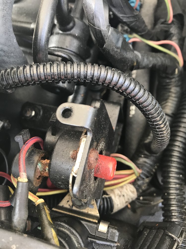

Asgeir85 Svart 2.Juni.2018 Emnestarter Link til dette innlegget Svart 2.Juni.2018 Da er båten på sjøen og ligger til bøye. Når jeg senket drevet så virker det som en sikring har slått ut. All strøm til motoren ble helt død. Gikk ca 1 time så fikk jeg start på denne igjen uten noe problemer. Alt dette skjedde på land. Når jeg nå sjøsette båten så ble alt dødt 15 - 20 sek etter at jeg fikk denne på vannet. Har prøvd å bytte batteri to gangen med 13.8 V spenning uten noe effekt. Dagen etter fikk jeg på strøm i displayet i 10 sek før alt ble svart igjen. Kan det være hovedsikringen? Se vedlagt bilde av denne med litt æring på ene koblingen. Noen som har noe tips? Hva kan være galt? det er ikke antydning til liv selv med nytt batteri og av/på med hovedstrømsbryter etc. Ikke noe lys i display, radio eller bensinpump. Tips? Sitér dette innlegget Link to post
Chris284 Svart 3.Juni.2018 Link til dette innlegget Svart 3.Juni.2018 Det er en automatsikring og du kan vel prøve å trykke på den røde knappen. er den slått ut skal du kunne trykke den på plass. Er den ikke løst ut, er det en mm eller så klaring når du trykker. Koble fra batteri eller skru av strøm med hovedbryter, så kan måle med et multimeter på ohm området om det er gjennomgang på de to tilkoblingene på baksiden. Eller med spenning på måler du mellom minus på batteri og de to lednnings koblingene om det er spenning. Skal være 12v på begge, om det bare er på en er sikringen løst ut eller defekt. Men uansett er det sikkert best å bytte den ut med en ny. Tror det er 60 A og du få kjøpt ny hos Ravns Garage eller en annen Mercruiser forhandler. Biltema har multimeter om du ikke ha det fra før. Sitér dette innlegget Chris Craft 284, 1988 mod. 2 x Mercruiser 4.2L 220hk diesel, Bravo 2, 100knop Link to post

Chris284 Svart 3.Juni.2018 Link til dette innlegget Svart 3.Juni.2018 Den du har avbildet er hovedsikring, så om den er def eller ute, får ikke starter solenoiden spenning. Det gjør heller ikke drev tilt motor. Sitér dette innlegget Chris Craft 284, 1988 mod. 2 x Mercruiser 4.2L 220hk diesel, Bravo 2, 100knop Link to post
Asgeir85 Svart 4.Juni.2018 Emnestarter Link til dette innlegget Svart 4.Juni.2018 Da håper jeg at dette hjelper. Eneste som bekymrer meg er at display også er dødt. Selv om batteri er nytt og hovedstrømsbryteren er ny. Skal være strøm gjennom begge disse da den startet før jeg satte den på sjøen. Har bestilt ny bryter nå, så håper problemet løses når denne er på plass. Sitér dette innlegget Link to post
Autofil Svart 4.Juni.2018 Link til dette innlegget Svart 4.Juni.2018 Men radioen din skal jo ikke være koblet via den automatsikringen der. Her bør du nok finne frem multimeteret ;) Sitér dette innlegget Link to post
