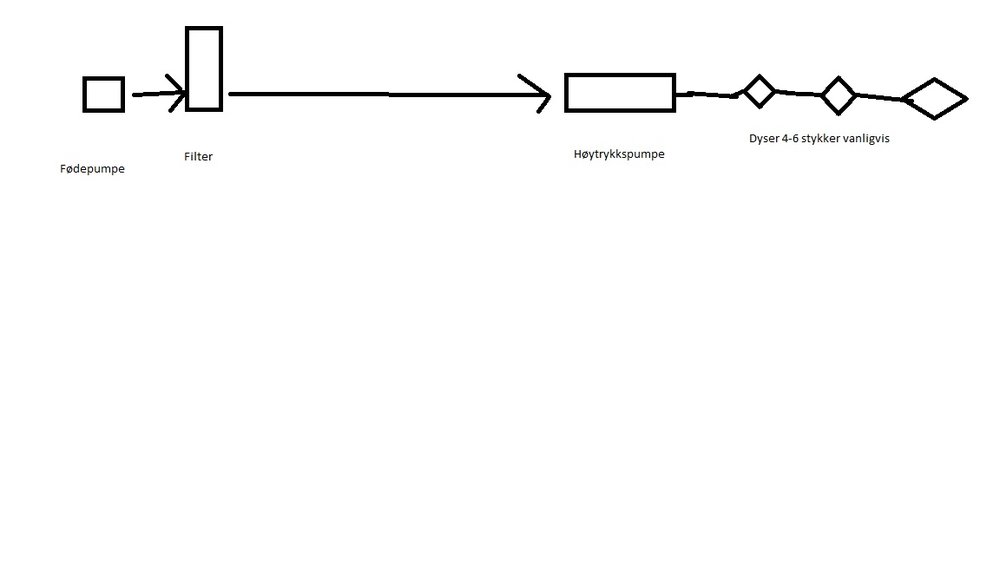

LALUNA II Svart 1.Juni.2018 Link til dette innlegget Svart 1.Juni.2018 (redigert) For å få noe ut der må du nok bruke starteren litt men ikke for lange intervaller 10 sek på liten pause 10 sek for å ikke kjøre starter for varm Det er en fordel å ha luftet filter før høytrykkspumpe før denne operasjonen Rekkefølgen i drivstofflinjen er fra Tank til fødepumpe videre til filter deretter høytrykkspumpe og så videre til dyser Videre er det en retuledning fra hver dyse som normalt sett går tilbake til tank tegning er bare klasket fort opp i paint Redigert 1.Juni.2018 av LALUNA II (see edit history) Sitér dette innlegget Ha en flott dag på sjøen med gode venner Pensjonist Link to post

Chris284 Svart 1.Juni.2018 Link til dette innlegget Svart 1.Juni.2018 Tror dere må fylle diesel i begge filtre manuelt før dere gjør noe annet. På det grå Cav eller Lucas filteret løsner man lufteskruen, der hvor den røde pakningen er og heller diesel ned med en liten trakt til det nesten renner over. Og skru igjen skruen nesten igjen og bruk en kobber pakning. Så kan du forsøke å få frem mer diesel til det ikke bobler ut av lufteskruen med håndpumpen, eventuellt prøv å kjør motor på starter så alt blir fyllt med diesel. Om det må mer lufting til så er det på diesel høytrykks pumpe, en skrue midt imellom rørene til hver sylinder. Pumpe med håndpumpen til luft er borte. Om den ikke starter da må hvert rør til dysene åpnes forsiktig når motor kjøres på starter. Hvis motor ikke starter nå, må dere kanskje tilkalle en som har peiling på diesel motor. Sitér dette innlegget Chris Craft 284, 1988 mod. 2 x Mercruiser 4.2L 220hk diesel, Bravo 2, 100knop Link to post

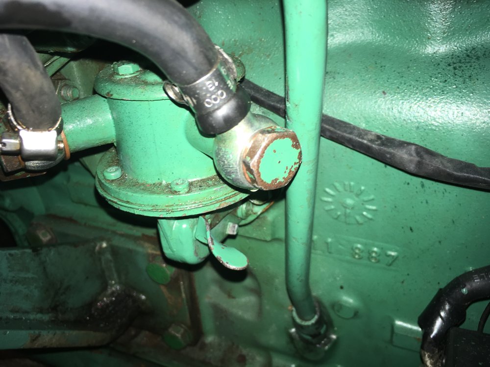

hegra Svart 1.Juni.2018 Link til dette innlegget Svart 1.Juni.2018 hønemor skrev 1 time siden: Men vi har ikke filteret etter fødepumpa...det er TANK, Filter Pumpe ...åsså kan jeg ikke navnet på det som kommer etter. Huff... Jeg syns dere er gode som holder ut alle spørsmålene...Dette er fødepumpa...stemmer ikke det? Ja det er fødepumpa. Vi holder ut med spørsmålene ,men skulle gjerne fått en 100 % sikker bekreftelse på at den ene slangen fra fødepumpa går direkte til innsprutnlngspumpa. Du har forsåvidt sagt det allerede men. Problemet er at det strømmer på med svar fra fagfolk, men er redd de tar utgangspunkt i originaloppsettet til motoren , men det har ikke du. Sitér dette innlegget Link to post

hønemor Svart 2.Juni.2018 Emnestarter Link til dette innlegget Svart 2.Juni.2018 Tror vi har kommet frem til at vi må ha noen inn for å gjøre dette til en bedre løsning...ser det er mange som råder til lufting og pumping med vårt finfilter...bare at det står på feil side av pumpen...så hos oss sues diesel ut av filteret når vi pumper...og pumpes ikke inn. Sitér dette innlegget Link to post
hønemor Svart 4.Juni.2018 Emnestarter Link til dette innlegget Svart 4.Juni.2018 Hei alle sammen! Tusen takk for all hjelp...vi har fått start på motoren, men måtte jukse med mekanikker. Vi filk start med å åpne grovfilteret og åpne lufteskruer på trykkskruene! Vi fikk beskjed om at nåværende løsning ikke var bra...vi ble anbefalt å koble til et dobbelt filter etter pumpen...da ville vi ha reserveløsning om filteret skulle gå tett! ...så foreløpig blir det ikke langkjøring på oss...før filteret er på plass!?...men takk for engasjementet. Sitér dette innlegget Link to post

hønemor Svart 28.Juni.2018 Emnestarter Link til dette innlegget Svart 28.Juni.2018 (redigert) Da kan det se ut som dieselpumpa svikter oss...det høres ut som surklelyden kommer fra fødepumpa...men vi får sjekke at alle lufteskruer er strammet til! Vi har ikke hørt surklelyden før i prosessen...men mekanikeren sa at symtomer på at dieselpumpa er gått...er at båten starter ok når den er kald, men ikke når den er varm. ...og i dag startet den fint igjen...og gav fra seg surklelyd når den ble stanset. Jeg skjønner likevel ikke at det er dieselpumpa...båten er jo motoroverhalt bare ca 100 gangtimer siden (i følge annonsen før vi kjøpte båten i fjor høst)...og den startet fint helt til vi fylte på ny diesel i år...da startet problemene. Redigert 28.Juni.2018 av hønemor (see edit history) Sitér dette innlegget Link to post
