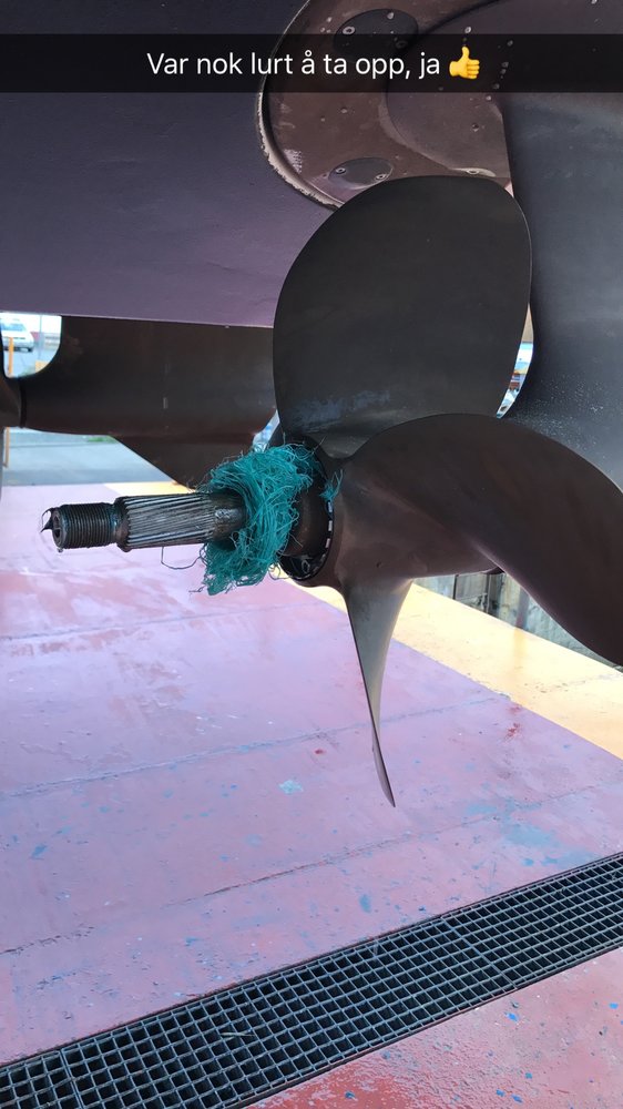

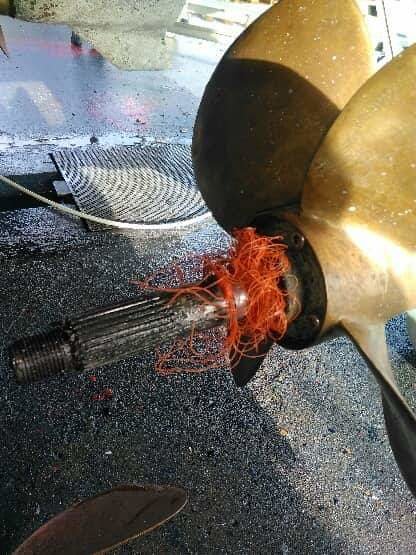

Bitteliten Svart 25.April.2019 Link til dette innlegget Svart 25.April.2019 Set finnes rope cutters til iPS som skal hindre ålegress/sener etc å ta simmeringen mellom de to propell akslingene. Sitér dette innlegget Link to post
sap_2000 Svart 25.April.2019 Link til dette innlegget Svart 25.April.2019 Satt det på den jeg kjører. En slags kopp med tagger som skal rive opp det som kommer inn mellom propellene og samtidig gjøre åpningen mellom Aksel og boss mindre for å beskytte simmering. Slik jeg ser det kjøper den kun litt tid. En vase med tegnetau mellom prop 1 og 2 vil over tid dra seg innenfor koppen. Vi virvlet opp noe tynt grønt tau når vi lå og ventet på bruåpning i Trondheim. Det meste ble revet i filler med et par giringer og alt virket normalt, men jeg insisterte på å løfte før returen. Tuslet bort på 1 maskin. Det var lurt for ute av syne mellom prop 1 og 2 var det en skikkelig vase av tynne tråder av taurester som ville gjort skade over tid. Utenfra så det slikt ut men etter å ha tatt av fremre prop så vi dette. Taukutteren/ simmeringbeskytteren Sitér dette innlegget Mvh. SAP Link to post
Sequoia Svart 25.April.2019 Link til dette innlegget Svart 25.April.2019 (redigert) Mine små erfaringer med IPS... Har IPS-500 på 13,4 meter LOA. Den går helt fint sidelengs opp i mot 20+ m/s vind. Ikke behov for baugpropell. Trenger ikke engang sette systemet i HI-mode. Men jeg måtte også ha båten opp en tur etter å ha kjørt over en blåse i begynnelsen av hummersesongen i fjor. Fikk vann i den ene poden. Installerte rope cutters etter dette, men ser jo av bildene over at det ikke hjelper mot hva som helst. Har også på tidligere båt fått ålegress i duoproppene med vann i begge drev. Blir fort litt styr av sånt. Den gangen hadde jeg gress både mellom propellene og på innsiden av den innerste propellen. Redigert 25.April.2019 av diaX (see edit history) Sitér dette innlegget Link to post
Sequoia Svart 25.April.2019 Link til dette innlegget Svart 25.April.2019 Her er hvordan det så ut på den ene IPS-poden min. Sitér dette innlegget Link to post
LALUNA II Svart 26.April.2019 Link til dette innlegget Svart 26.April.2019 Ser ikke bra ut men de gjør jobben der og da så du ikke blir "hengende"med skiten men konklusjonen må jo da være kom raskt opp eller sjekk visuelt at det ikke er rester der SAFETY FIRST Sitér dette innlegget Ha en flott dag på sjøen med gode vennerLaluna II på Marinetraffic via I-AIS Link to post
Sequoia Svart 26.April.2019 Link til dette innlegget Svart 26.April.2019 diaX skrev for 14 timer siden: Har også på tidligere båt fått ålegress i duoproppene med vann i begge drev. Blir fort litt styr av sånt. Den gangen hadde jeg gress både mellom propellene og på innsiden av den innerste propellen. Får ikke redigert opprinnelig innlegg men i utsagnet over gjaldt det ordinære drev, altså hekkaggregat. Ikke IPS. Sitér dette innlegget Link to post
