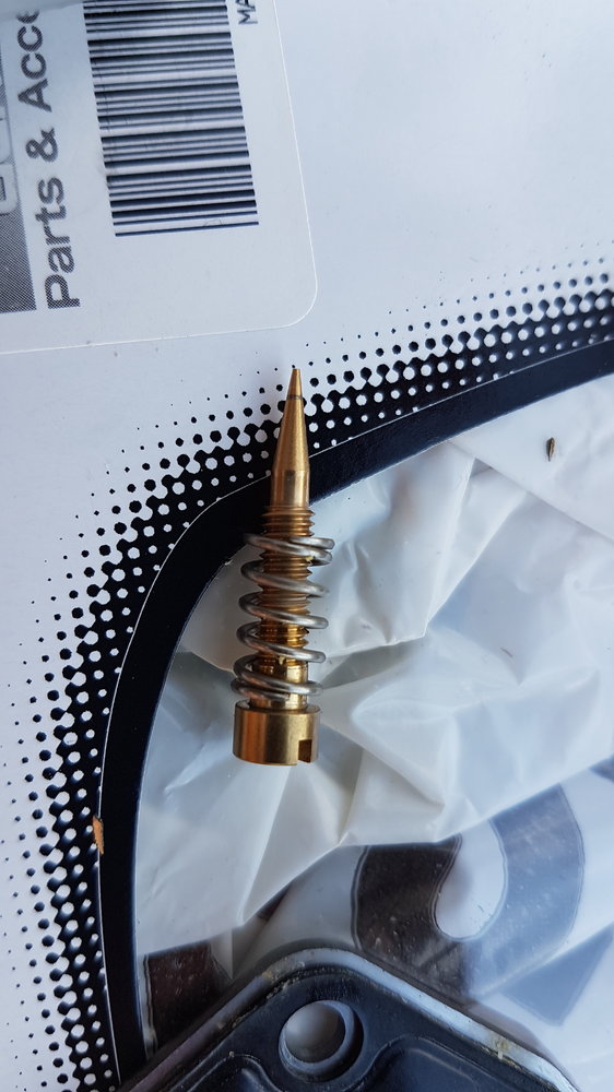

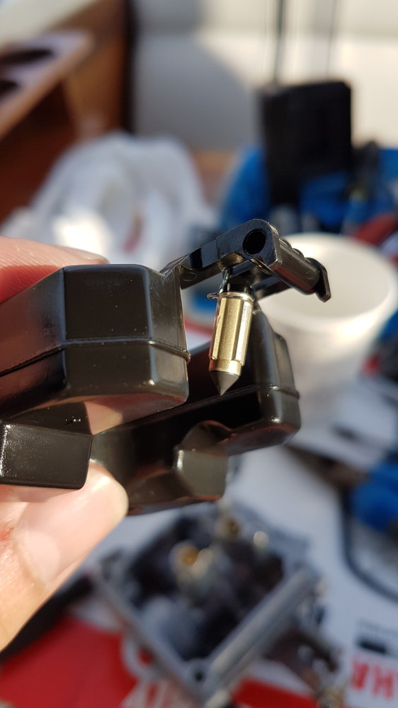

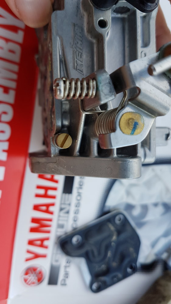

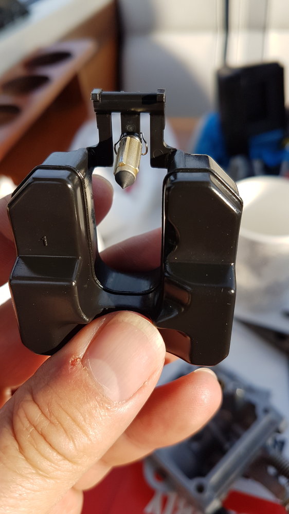

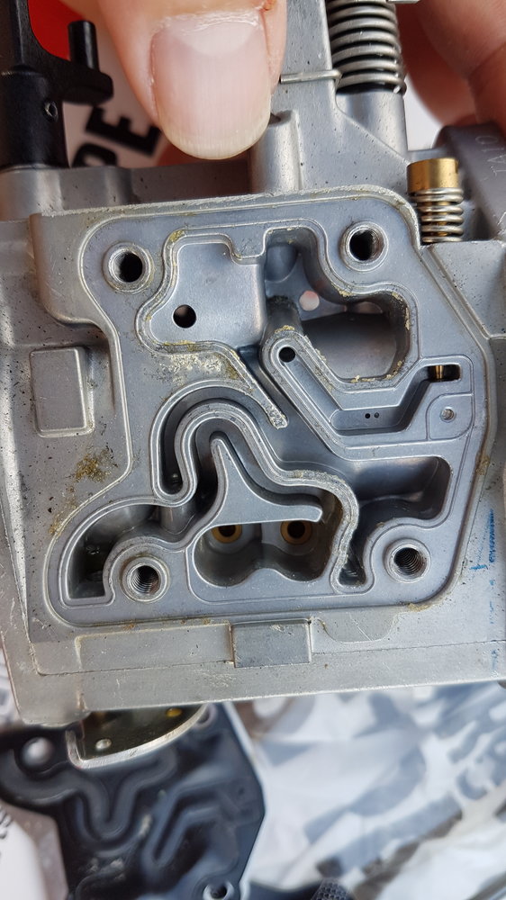

Gabi Startet 30.Mai.2018 Link til dette innlegget Startet 30.Mai.2018 (redigert) Har en Yamaha 9.9hk fra 2005 som inntil 14dager siden fungerte veldig bra. Men den begynte plutselig å fuske for så å stoppe. Fikk startet igjen men veldig ustabil. Som ivrig Båtplassen leser fant jeg ut hva jeg burde gjøre utifra andre tilsvarende poster. Kjøpte ny original tank og slange med pumpe. Ingen forbedring. Nye plugger-ingen forbedring. Åpnet så forgasser og renset nøye, inkludert alle knappehullsåpninger etc. Startet opp igjen og den virket perfekt igjen. Et par dager senere skulle jeg kjøre en litt lengre tur og alt virket perfekt de første ca 7-8 min i planfart og trekvart gass. Slo av gassen pga at jeg begynte å nærme meg plassen men da stoppet motor igjen....Og fikk ikke start igjen uansett. Pumpa på bensinslangen var fast, det indikerer vel at bensinpumpa ikke lekler? Hjalp ikke med sjåk heller. Pluggene er nye. Måtte få tauehjelp hjem... Hva kan så være feil? Hva bør jeg sjekke videre? Legger ved noen bilder av innvendig før rens. Kan det være at flottøren sitter faat og ikke åpner selv om den virket helt ok? Redigert 30.Mai.2018 av Gabi (see edit history) Sitér dette innlegget YouTube: @Northernwake Link to post

Mix Svart 30.Mai.2018 Link til dette innlegget Svart 30.Mai.2018 Åpne opp igjen og ta en ny rens, det er nok noen avleiringer som har løsnet igjen. Blås rent med trykkluft, det kan også være lurt å sjekke slangebiten mellom pumpe/filter og gasseren. Har du tilgang til eller har ultralydrens bruk det. Sitér dette innlegget Link to post

Gabi Svart 31.Mai.2018 Emnestarter Link til dette innlegget Svart 31.Mai.2018 (redigert) Takk for hjelp! Jeg har nå demontert forgasseren og blåst igjennom alt med trykkluft. "Oppdaget" en ny dyse under gummiproppen også så fikk blåst rent den også. Var noe hvitaktig belegg rundt og under proppen så fikk fjernet det (sånn ca, hadde sikkert vært bedre med ultralydvasking). Monterte alt sammen igjen og motor går fint igjen.... Vedrørende kjøling så er det god stråle så det ser bra ut. Har ny bensin også med original Yamaha 2t-olje. Kjørte rundt et kvarters tid og funket fint som bare det. Begynte å lure litt på om det er noe tenningsgreier da jeg startet opp for når jeg gav gass i fri og bråslapp gassen kom det et lite host og motor stoppet. Men etter noe oppvarming forsvant dette symptomet også. Men kan ikke huske den oppførte seg slik i fjor (hvor mye sjekket jeg det ifjor egentlig.....). Har ikke sjekket gnist ennå siden den fungerte så bra nå men tar det som tips til "neste gangs sjekk". Jeg skal prøvekjøre i helgen så får håpe alt er i orden nå, kjenner jeg er litt skeptisk men får satse på at det blir bra. Redigert 31.Mai.2018 av Gabi (see edit history) Sitér dette innlegget YouTube: @Northernwake Link to post

Gabi Svart 14.Juli.2018 Emnestarter Link til dette innlegget Svart 14.Juli.2018 For å endelig avslutte denne tråden med gode nyheter kan jeg fortelle at mototen har fungert perfekt i mange timer nå. Har kjørt både korte og lange turer. Og spesielt takk til Mix som hadde helt rett: Mix skrev On 30.5.2018 at 22.01: Åpne opp igjen og ta en ny rens, det er nok noen avleiringer som har løsnet igjen. Sitér dette innlegget YouTube: @Northernwake Link to post
