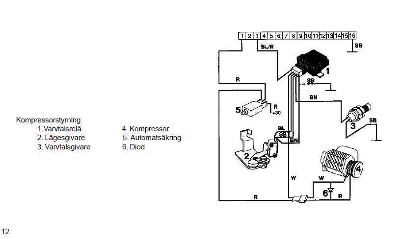

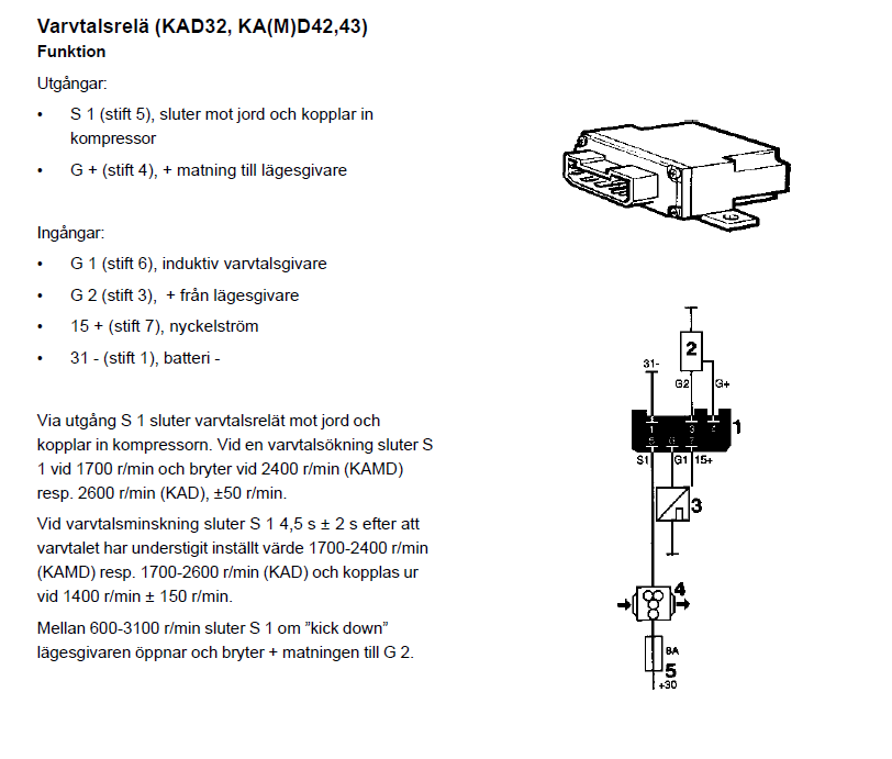

Jeg har en KAD 43 hvor kompressoren ikke slår inn, og jeg prøver å feilsøke. Det blir litt i dyreste lage å kjøpe deler på måfå. Jeg har tatt av kontakten som sitter på ledningen inn til kompressoren. Der er det en rød og en hvit ledning. Den røde gir 12 volt målt til gods i motoren når motoren går, men ikke når jeg kobler manometeret over til det andre punktet i kontakten. Heller ikke når jeg øker turtallet til et område hvor kompressoren burde vært inne. Er det slik at turtallsreleet skal gi jording/gods når turtallet er 1500 til 2600, slik at jeg på det turtallet burde kunne måle spenning mellom kontaktpunktene? I så fall er det vel det releet som er feil. Hvis teorien stemmer, så kan jeg vel også koble den hvite siden fra kompressoren til gods på et hvilket som helst turtall for å få kompressoren til å slå inn? På den måten kan jeg da sjekke at innslaget på kompressoren er i orden. Stemmer dette, eller brenner jeg opp noe om jeg prøver?
