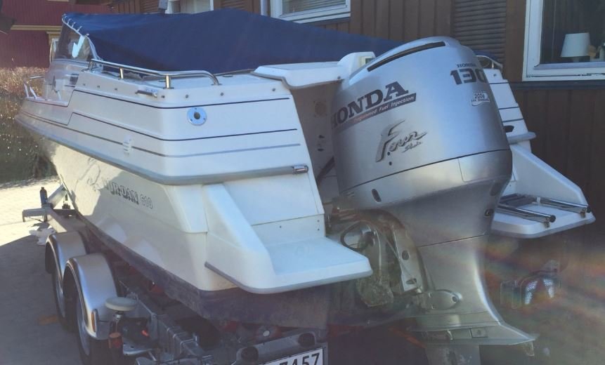

Hei,
Jeg har nylig kjøpt en daycruiser av type Nor-dan 610 1999mod med  130hk påhengsmotor og wirestyring. Båten er tung på rattet og den pendler mye sideveis på lav fart (rundt fem knop). Når andre båter kommer tett opp på siden føler jeg at jeg konstant må sitte å ratte for å holde jevn avstand/kurs.
Båten oppfører seg fint når den kommer opp i plan.
Kan det være at jeg bruke powertrim feil? Jeg kjører motor som regel helt ned. Er det noe å hente på å bytte ut gamle wire/tannhjul i styresnekke? Kom gjerne med erfaringer og tips :)

Jeg vil si dette er temmelig normalt på alle båter som ligger litt dypt med hekken - det blir turbulens i vannet bak akterspeilet , og disse strømvirvlene drar båten litt fra side til side.
De fleste båter går ca rett fram om du bare lar de slingre litt hit og dit , eller om du gir litt mer gass slik at styrekreftene fra motor blir sterkere i forhold til strømvirvlene.

Dette fenomenet er vel også noe som avtar med økt skroglengde. Hadde tidligere en 16 fots skjærgårdsjeep med 90 HK. Den var litt baktung og vinglet ganske godt i sakte fart. Noe bedre når passasjerer satt foran og/eller båten var tungt lastet. Min nåværende båt (25 fot) vandrer også noe fra side til side, men ikke så mye at det er plagsomt. Man venner seg til det og finner balansepunktet der man slipper å korrigere så mye. Har også tidligere hørt tipset om å kjøre flaps helt ned for å bøte på dette. Har litt effekt på min båt, men fjerner ikke vandringen helt. Mener å ha lest at f.eks en Windy 33 Scirocco også vingler litt fra side til side, men at en 37 GM ikke oppfører seg slik. Om det kun er pga skroglengde vet jeg ikke. Med samme motorer burde den største være relativt sett mindre baktung. Kanskje det er vel så viktig?
Kan nok hende du er inne på noe der. Motorstørrelse på båten min er max av tillat, samt at det er en første generasjon firetakt, så vekten er nok høyere enn om det hadde vært totakt (som var vanlig i 1999?). Jeg får vurdere flaps. Jeg må uansett gjøre noe med dødgang i styringen. Var ned å testet litt i går. Jeg kan dra rattet ganske mye til høyre og venstre før jeg får utslag på motor, det hjelper ike på følelsen av mye ratting ;) Vurderer å sjekke status på drev i styresnekke. Noe må jo være slitt. Kan ikke tenke meg at båten ble levert sånn i sin tid...
Hold rattet stille så jevner det seg ut og selv om det vingler frem og tilbake får du en rett kurs med innlagt "slalom".
