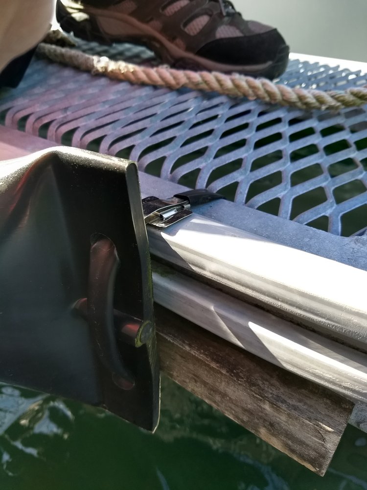

Ny båt og ny båtplass fordrer ny fendring. Jeg lurer på om noen har erfaring med Maritim sin bryggefendelist? Sverter denne? Holder den seg i varmen?
Den ene siden av båsen har et rundt horisontalt stålrør på ca5m ut til pontongen, tror det er 75mm i diameter. Meget vanskelig å fendre dette. Man kan surre tau rundt. Det gir et ok resultat gitt at naboen er enig. Forrige nabo ble det ikke noe slikt med. Rørisolasjon og liggeunderlag kan også benyttes, men tåler lite. Rørisolasjon spesielt tåler vel knapt verken salt eller sol.
Man kan stripse fast en grå biltema fenderlist og håpe på lett berøring og lite gnag. Felles for løsningene er at de kan bevege seg på rundt stål...
Finnes det rørklemmer som man kan bruke i A4 syrefast stål?
Jeg burde sikkert gå for skikkelige Parma fendre, men de er nokså kostbare. Det er båten også, men...
Ideer mottas med takk.

Har ikke testet den fra maritim, men den ligner veldig på den som er på utriggeren på den ene siden av båsen min. Den er grå. Men lager merker på skroget. Det setter seg gummi fra listen på gelcoaten om båten berører den på vei inn eller ut. På andre utriggeren min er det montert svart Parma-fender i ettertid, da dette var en ikke gangbar utrigger uten gummilist. Parma-fenderen sverter ikke, da den har et klart lag med plast ytterst. Jeg kommer til å spandere parma-fender så snart jeg har fått en permanent plass. Nå skal det sies alt han som har båtplassen ved siden av meg er daglig leder for Parma-plast.

Ved nærmere ettersyn ser jeg at det er 70mm lister som fender må festes på. Da er uansett Maritim sin fenderlist for bred.
Parma sin 90mm  oppblåsbare utgår også, men 75mm burde kunne fungere siden man kan bore hull der man vil. Evt kunne man satt på ett bord som man festet parma på dersom bryggeeier aksepterer det.
Var nede hos Maritim i dag, og de har selvfølgelig ikke 75mm. Jeg sliter litt med å ta fri for å kjøre ut på farikken, men vi får prøve...
