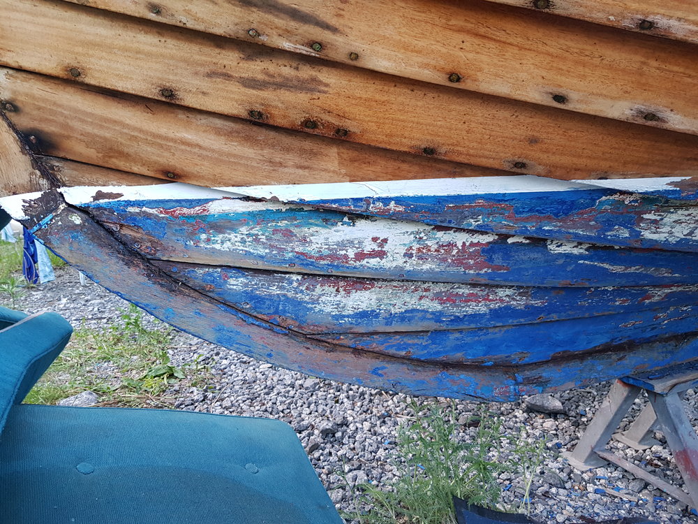

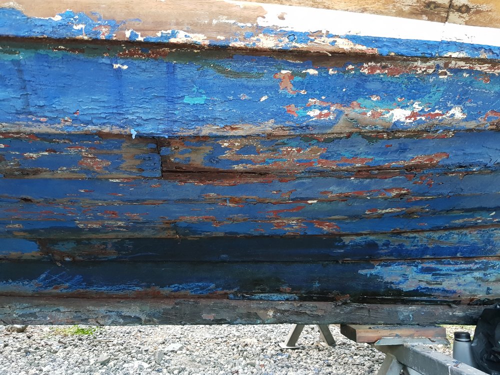

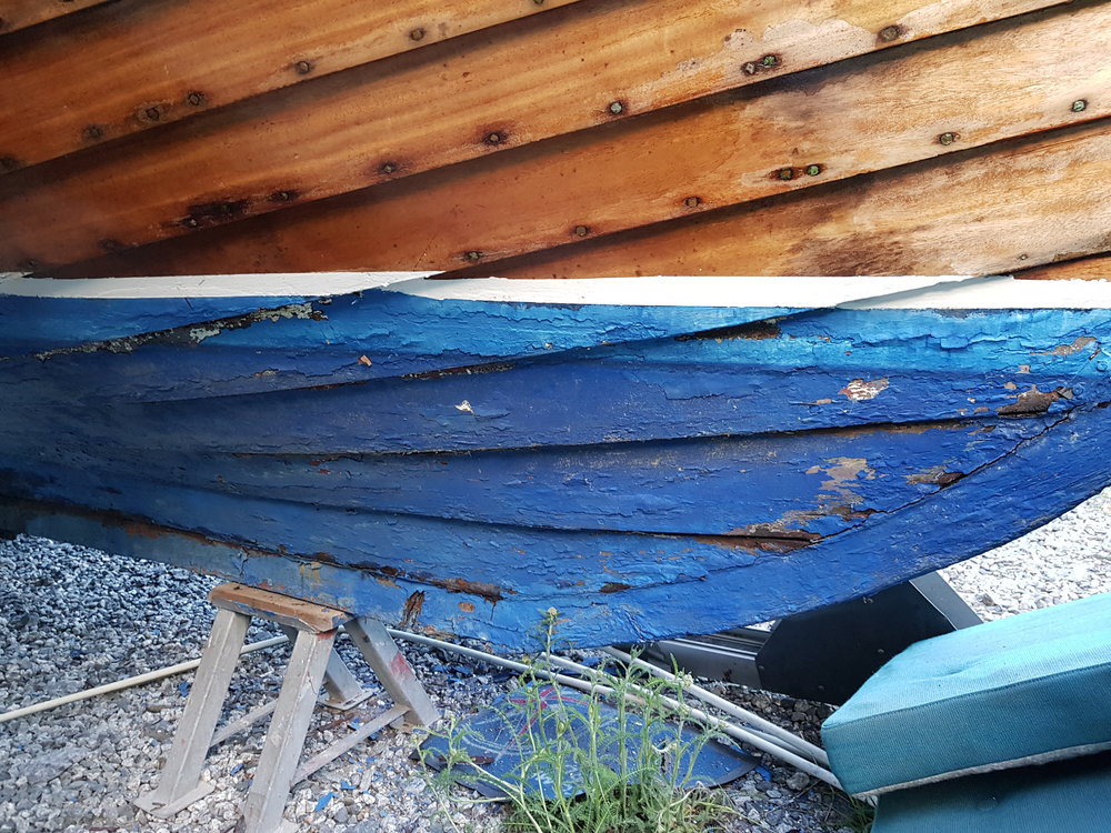

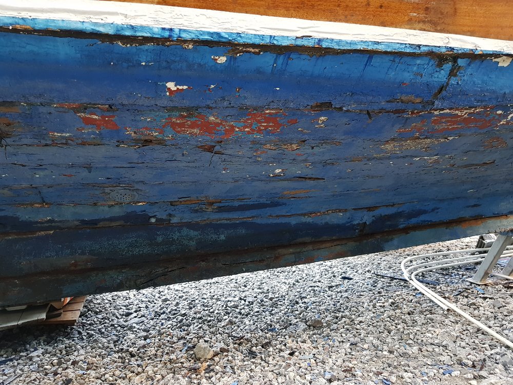

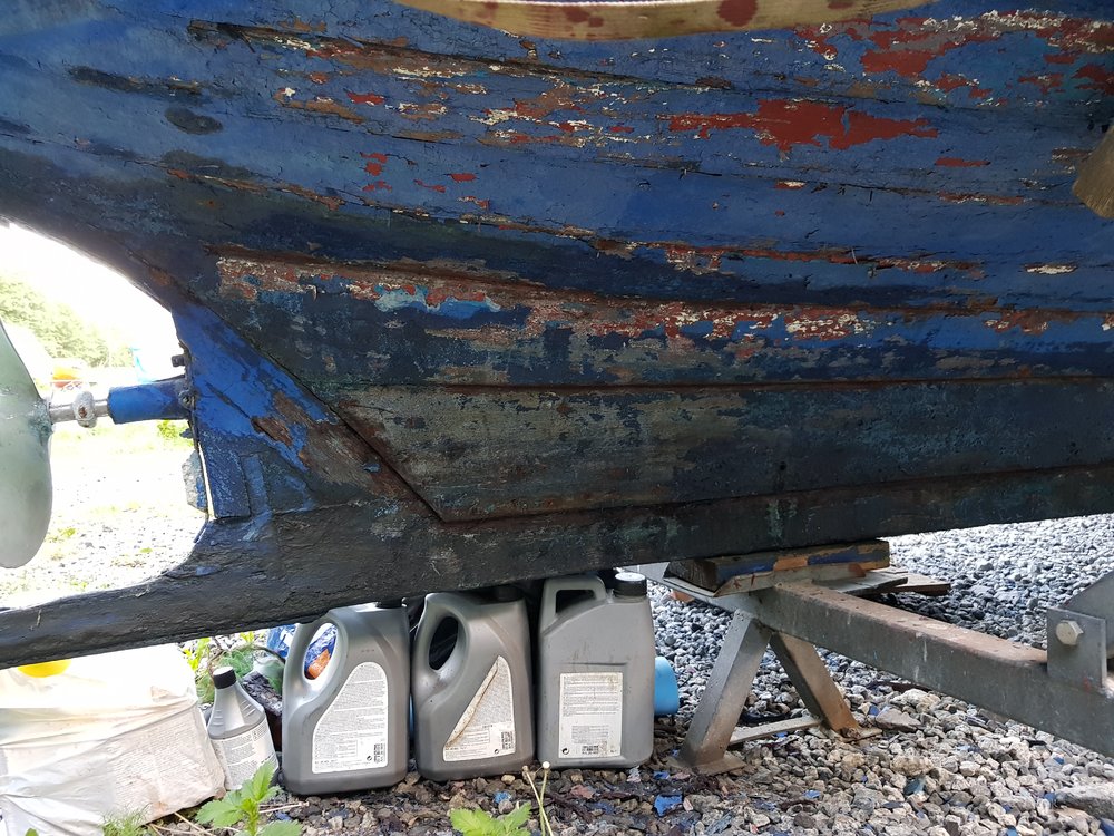

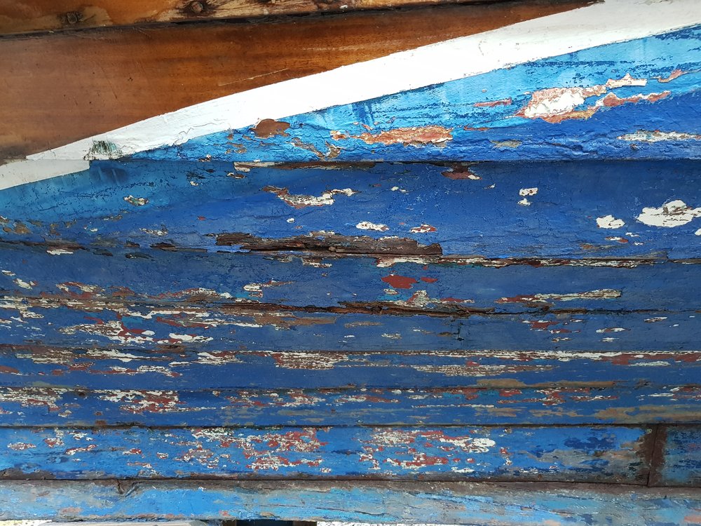

Hvor mye jobb må vi påregne for å få denne tresnekka sjødyktig 1 sesong?
KaiH89
Hvis resten av båten er OK, skrap av alt løst bunnstoff, tett med Farm80, nytt bunnstoff og sørg for god pumpekapasitet. Hvis du har tid kan du med fordel fylle vann opp til første bordgang (ikke mer!!) og legg inn noen gamle filleryer opp over bordgangene . Disse vil fungere som veker og fukte bordene slik at trutningen kommer i gang.
Lykke til.
I am the Captain of this ship, and I have my wifes permission to say so...
Kragerø 26 med Sole SM616
Finn fram kniven og sjekk bordgangane for råte, særleg viktig under vannlinja.
Deretter bør du sjekka at saumane er heile ( naglane som held borda fast i spanta )
Dette kan gjerast ved å kakka på saumane med ein hammar og lytta til lyden. Startmed ein saum høgt oppe og bruk denne som referanse.
Å få båten nokonlunde tett er det minste problemet, men du må vita at den held saman.
- Viss ikkje er det fånyttes.
Ser ikke så ille ut dette. Som Havlengt sier, sjekk saum og råte. Ser dette greit ut, er det bare å fylle Farm I alle sprekker og bunnsmøre før sjøsetting.
Der du kan se gjennom fra innsiden ser det ut til at det mangler en bit av bordgangen. Her kunne det vært lurt å lime inn en tilsvarende bit med epoxylim kanskje.
