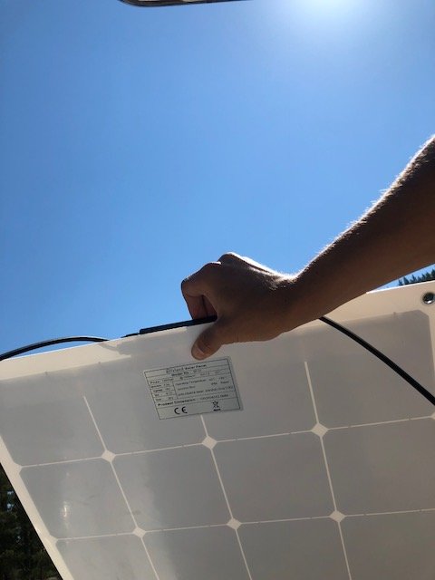

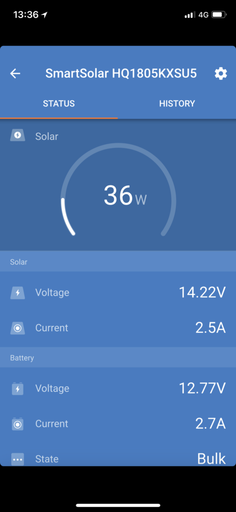

thomasd Startet 5.Juni.2018 Link til dette innlegget Startet 5.Juni.2018 (redigert) Hei, Har kjøpt et par semifleksible 100w Elfeland-paneler da de synes å gi god valuta for pengene. Etter montering lurer jeg på om det var en mindre god ide... Panelene er altså spesifisert til 100w med 18v spenning (5,5A). Har en 10m 2,5mm2 ledning til Victron MPPT 75/15. Effekt midt på dagen (kl 13) med skyfri himmel, når jeg holder panelene rett mot solen, er kun ca 35 watt (på ett panel). Victron'en oppgir ca 14v på panelene og 2,5-2.7A. Jeg stusser litt over det spenningstapet... Så vidt jeg forstår skal vi sommerstid i Norge kunne oppnå omtrent 90% av spesifisert effekt basert på innstrålingsvinkel. Noen som har synspunkter? Mvh Thomas Redigert 5.Juni.2018 av thomasd Lagt til bilder (see edit history) Sitér dette innlegget Link to post

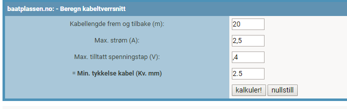

thomasd Svart 5.Juni.2018 Emnestarter Link til dette innlegget Svart 5.Juni.2018 Enig i at kabelen nok ikke er den tykkeste. Men iflg kalkulatoren skal det med denne amperen kun være helt marginalt med spenningstap (0,4V)? Det er ferdigterminerte MC4er på disse kablene, men kan jo være feil på dem. -Thomas Sitér dette innlegget Link to post
Fantino Svart 5.Juni.2018 Link til dette innlegget Svart 5.Juni.2018 Svaret er muligens at batteriene dine var ‘mette’ og ikke ville har mer mat.. Prøv igjen og slå på en/flere forbrukere som trekker bra med strøm. Du må legge inn max strøm på kabelkalkulator. Så vidt jeg kan finne ut vil spenningsfall v 5.5A gå ned fra 0.88 til 0.34V ved å gå opp fra 2.5 til 6 mm2. Det blir bare 3W og er neppe noe å bry seg om. Sitér dette innlegget Link to post
thomasd Svart 5.Juni.2018 Emnestarter Link til dette innlegget Svart 5.Juni.2018 (redigert) Forbrukerne var på (kjøleskapet) og iflg Batterimonitoren gikk nettoen noen titalls W i minus, så batterienes tilstand (som var ca 90% fulle) bør ikke ha nevneverdig å si, tenker jeg. Redigert 5.Juni.2018 av thomasd (see edit history) Sitér dette innlegget Link to post
