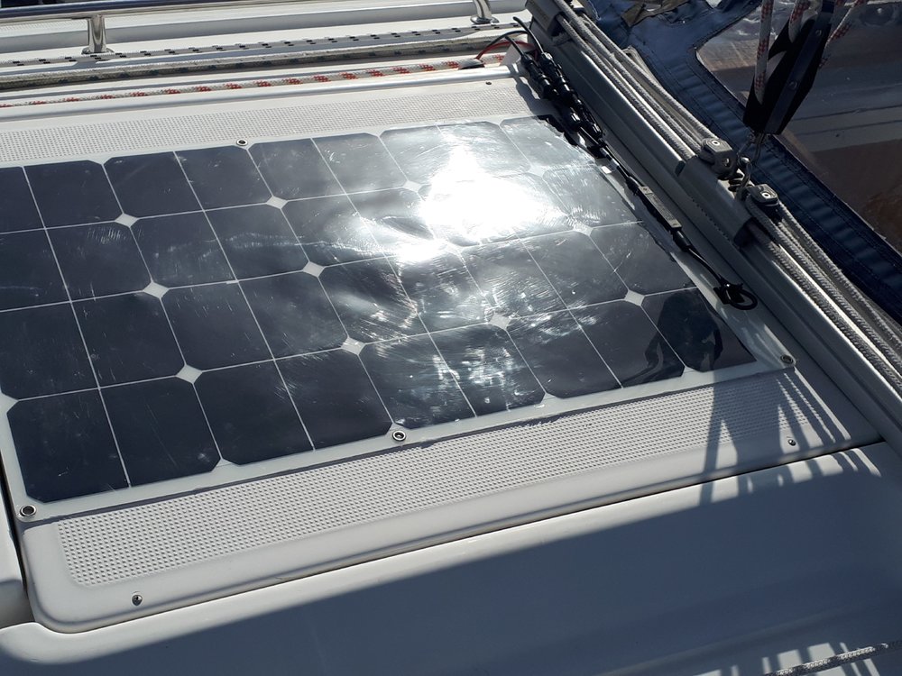

sunnmøre Svart 5.Juli.2019 Link til dette innlegget Svart 5.Juli.2019 (redigert) Har hatt eit solpanel liggjande på lukegarasjen eit års tid. Dette ga litt lading i fjor, i år er det heilt daudt. Har nok ikkje tolt den norske vinteren, og alt regnet vi har hatt siste året. 75w og kjøpt billig frå Kina... Har ellers eit identisk som eg tek fram kun ved behov. Dette fungerer fint. Kjem nok til å vere forsiktig med å ta det ut i fuktig ver? Redigert 5.Juli.2019 av sunnmøre (see edit history) Sitér dette innlegget Link to post
Barbaria Svart 5.Juli.2019 Link til dette innlegget Svart 5.Juli.2019 Skal du først legge av plass til et panel så er lukegarasjen kanskje det dårligste sted å ha et solpanel. Skygge er døden, og skygge er det under bommen hele tiden. Kjøp et panel med den beste virkningsgrad og plasser det et sted uten skygge og i vinkel mot sola så skal du se at ladingen tar seg merkbart opp. Faste paneler er også mer solid. Utmerket plassering om du ikke har en targabøyle. Sitér dette innlegget Barbaria på tur - Blogg Link to post
sunnmøre Svart 5.Juli.2019 Link til dette innlegget Svart 5.Juli.2019 Klar over dette Barbaria. Det eg ville fram til, er at det er kvalitetsforskjeller på panel. Sitér dette innlegget Link to post

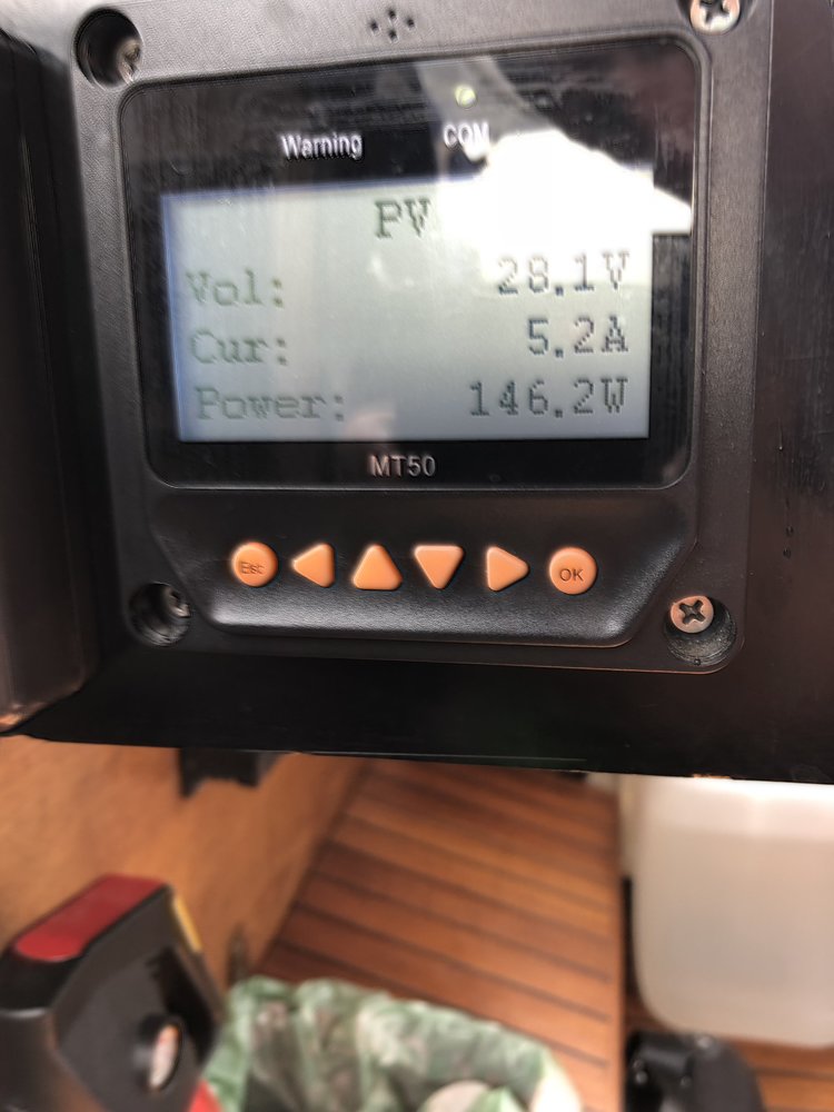

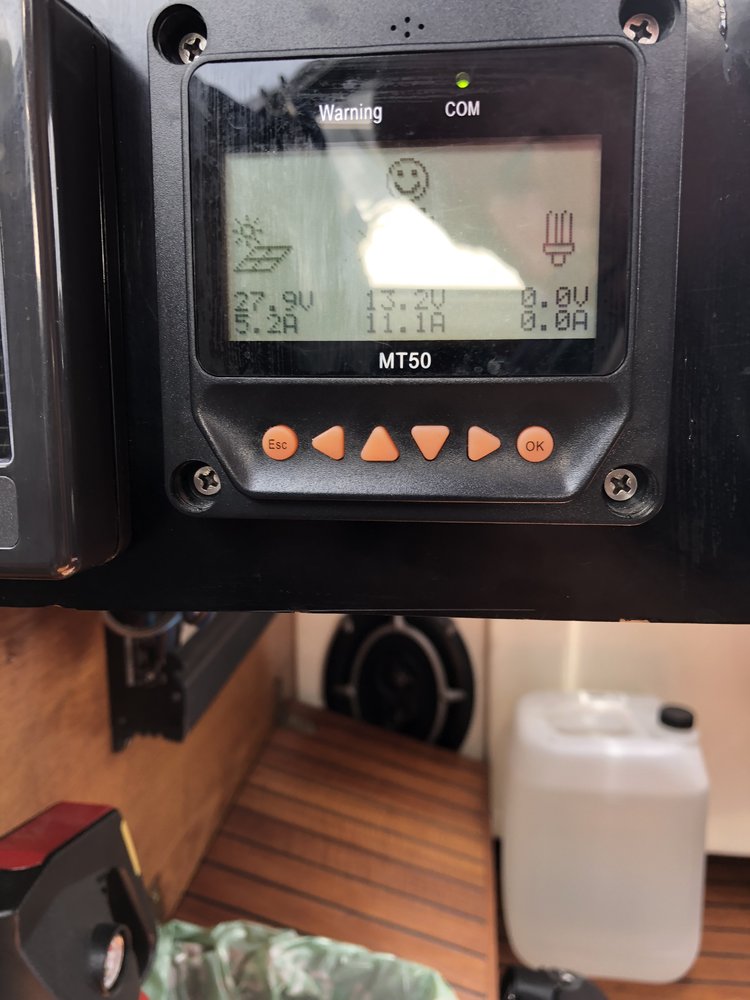

Sjøbliss Svart 6.Juli.2019 Link til dette innlegget Svart 6.Juli.2019 (redigert) Jeg vurderte paneler ta Kina til mitt prosjekt på vår Nor Star 350, se her: Endte med å kjøpe fra Makspower, det er nok også Kina produsert men med en norsk importør føltes det mye tryggere. Jeg har en Victron MPPT og skal ned i båten i kveld og kan hente mer data. Panelene er i hjemmehavn vinklet svakt mot nord-vest. De ligger flatt og jeg flytter de ikke etter sol. Jeg har 3x115W panel og koblet de i parallell. På en vanlig fin dag får jeg topp på 250-300W, og beste jeg har sett er 360W, noe som er 15W mer enn de skal kunne levere (deilig når noe gir mer enn forventet/lovet!). Jeg lader i snitt ca 100Ah på en vanlig lavtrykksommerdag. På en flott dag kan jeg komme opp mot 200Ah. Ladestrøm på 30A er ikke uvanlig. Her er siste døgnet. Skal ta ut fra Victron appen i kveld. Jeg vet ikke sikkert, men jeg føler at det har vært et sjakktrekk å ha lufting under panelene. Måten jeg har montert de gjør jo at de aldri overheter. Dette kombinert med at dette er tilsynelatende veldig gode paneler og Victron som aldri er feil. ? I dag starter sommerferien så nå får vi se hvordan de fungerer på lengre turer. Redigert 6.Juli.2019 av Sjøbliss (see edit history) Sitér dette innlegget Hjemmeside: https://www.sbarmen.no/ "Sofia" Nor Star 350 HT, 2008 modell med D6-370 "Sobasa" Nidelv 300 Sport, 2007 modell med D6-350: Historisk Finn annonse Link to post

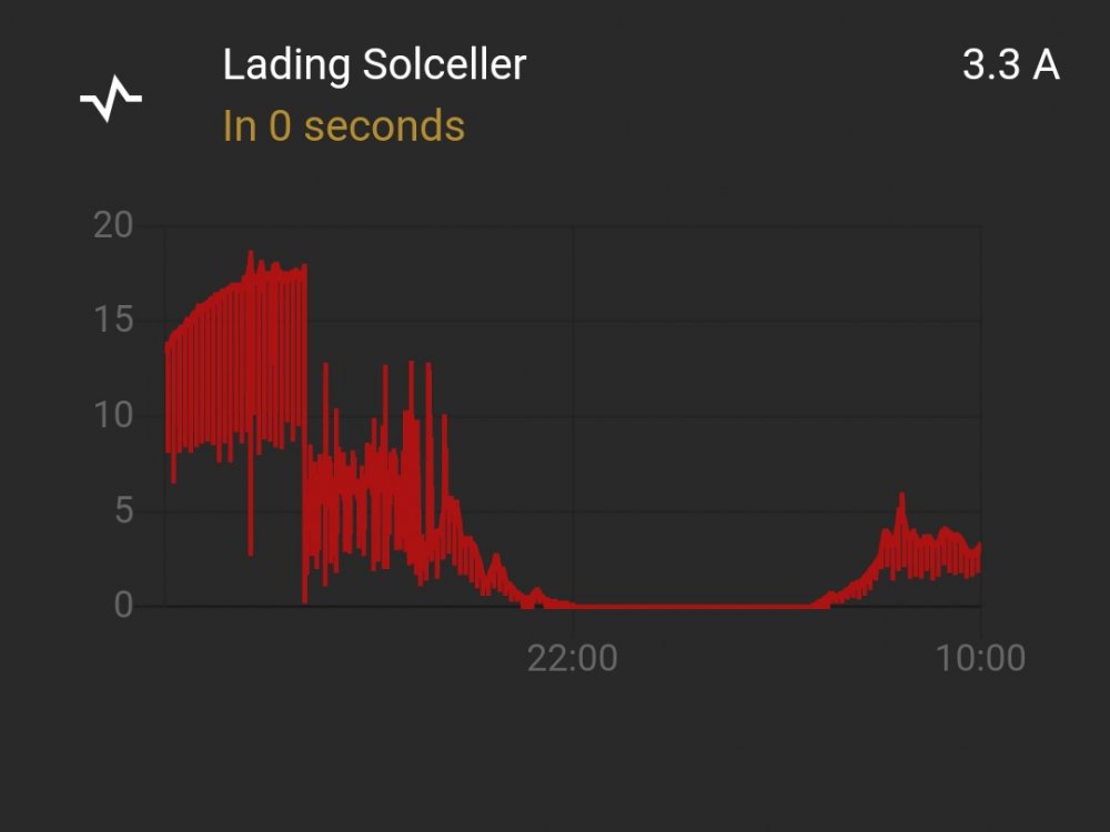

Sjøbliss Svart 6.Juli.2019 Link til dette innlegget Svart 6.Juli.2019 Jeg får typisk høyere spenning ved dårlige solforhold, vet ikke hvorfor. I dag er en dårlig dag for sol så langt. Frem til klokken 14 i går var ok men så ble det begredelig. Vet ikke hvor du er @lurvetass men vi er i Aeker, Leangbukta. Her er ladestrøm siste 24 timer. Ikke hurrarop ? Sitér dette innlegget Hjemmeside: https://www.sbarmen.no/ "Sofia" Nor Star 350 HT, 2008 modell med D6-370 "Sobasa" Nidelv 300 Sport, 2007 modell med D6-350: Historisk Finn annonse Link to post
