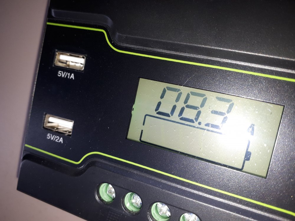

Trodde det var amper inn som var mest interessant..
På mitt gir sol rett på gjerne over 8 amp, mens tette skyer gir under 1 amper....
Ampere på 12V inn på batteri er jo det du vil ha, men en MPPT lader kan ta høy spenning og omgjøre til mer ampere i 12V. Så spenning + amp er begge faktorer som gir effektiv lading. På en PWM lader "kaster" den vekk denne effekten så da er det kun amp ved spenning over batterispenning som gir lading.

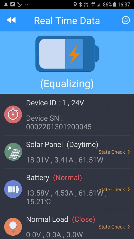

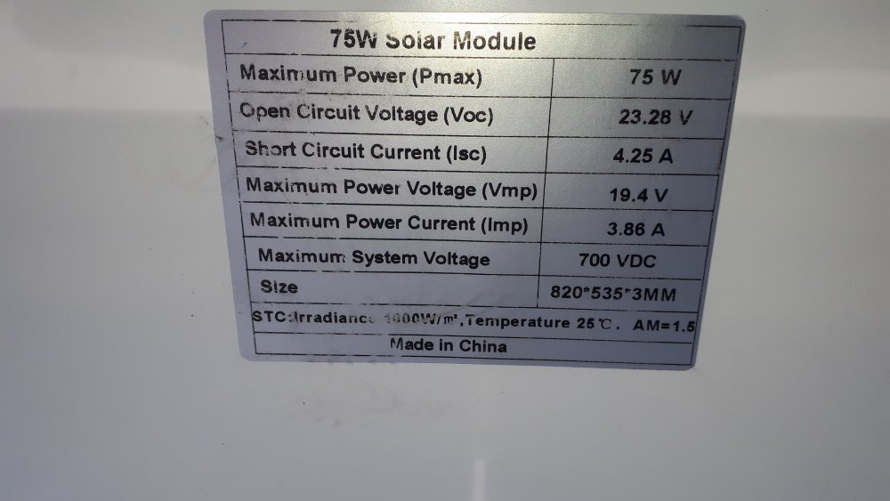

Her er data på mine panel. Som sagt så har det som har blitt utsatt for ver og vind, slutta å fungere. Skal prøve å opne koblingsboksane etterkvart for å sjå om eg klarer å finne ut kva som er gale. Eg ville vere skeptisk til å kjøpe eit slikt panel igjen. Derimot så fungerer det som har vore lagra tørt heilt fint. Tok ein skjermdump for 10 minutt sidan som viser laddinga. Legg også merke til jobben som regulatoren gjer. Aukar ladinga mykje.9CB1DDE7-D52F-451D-BE33-D60774284D15.jpeg.ccfa15f519dbba0fc88ec3fdd5d3ba9b.jpeggjer. A
