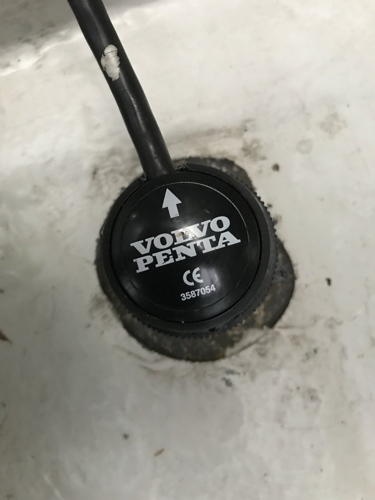

Har over vinteren plutselig fått en feilmelding på Multisensor (fart/dybde/temp).  Denne sensoren er rådyr (6000,-) og lurer på om noen har erfaring med at en slik kan repareres eller resettes? Det er dybdemåling som er det viktigste å få igang.  Tenkte at en feil på fartsmåler kanskje "sperrer" multisensoren og at den må resettes eller programmeres på en eller annen måte.
Nysgjerrig på om noen hadde kjennskap til dette :-)

Samme problem hos meg.  I år får jeg ikke opp noe informasjon om vanntemp, dybde, og "speedometeret" virker ikke.  Det er jo denne giveren som styrer alle disse tre funksjonene.  Antar vel da at giveren er gåen.  Noen som vet om denne er koblet inn i EVC boksen, eller om den går rett opp til instrumentet på dashbordet ?   Fikk noen av dere  orden på dette terjeki og kizza1?

den går i en aux splittkabel for mulighet til å koble innpå interseptor. deretter til enda en splittkabel og så går den inn på motor. og derfra til gasshendel. jeg har prøvd litt forskjellig koblinger, og tatt autokonfigurering etter de forskjellige koblingene, men systemet finner ikke sensor i det hele tatt.
teller på kronestykkene om jeg skal kjøpe en ny sensor for å slippe en time med feilsøking på verksted, for så å få beskjed om å kjøpe ny. dyrt er det uansett..
