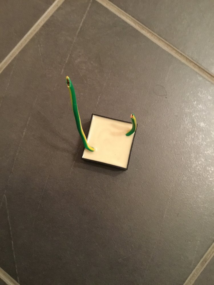

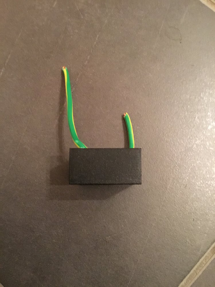

Heller litt mot defa om det blir defa landstrømsentral, men vurderer å bygge sentral selv også. Kommer litt billigere ut da. Noen som vet hvilken type sink saver som er montert i defa sine sentraler? De som jeg har kommet over er i overkant store tim å plassere i en kapsling.
Her bilder av zinksaver i min sentral fra Defa.
Ingen nr eller indikasjon som sier noe om type
