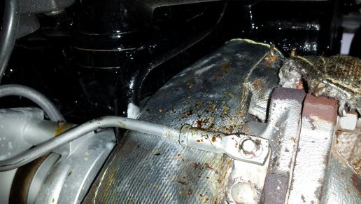

Hei !  Her er et bilde jeg tok av armen som går til wastegate-ventilen på min forrige båt - som hadde denne motoren. Selve turboen er pakket inn i varmeisolasjon (sølvfarget), men dersom du pakker ut litt av den, vil du se denne armen ( på baksiden av motoren, så du må være litt slangemenneske). Ta tak i den og dra. Den er litt tung å dra i, men den _skal_ kunne bevege seg.
