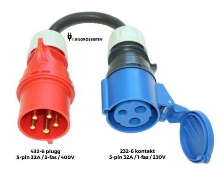

Lars H. Svart 7.Juni.2018 Link til dette innlegget Svart 7.Juni.2018 Popeye70 skrev 6 minutter siden: Enig med Bitteliten - har aldri sett det. Som regel er det 16A eller 10A. Eller 6A. Det har vi forresten her vi ligger på Rörö i Sverige akkurat nå. Sitér dette innlegget Lars H. Helgesen, "Kapteinen" på Trudelutt (Saga27) med hjemmehavn i Son, Oslofjorden Nettsteder jeg drifter: trudelutt.com oljepionerene.no Sagaforumet Webkameraer i gjestehavner Sverige https://trudelutt.com/webcams/ Som Paschuan i Soten sa på 1920-tallet: Ja, inte är jag mätt, men törstig är jag. Link to post
Mix Svart 7.Juni.2018 Link til dette innlegget Svart 7.Juni.2018 Bårdp skrev 8 minutter siden: Om du finner en rød kontakt så skygg unna det er 400V. Aldri. Man har vel overganger med seg for alle slags eventualliteter. Sitér dette innlegget Link to post
Bitteliten Svart 7.Juni.2018 Link til dette innlegget Svart 7.Juni.2018 Drar den ned volten fra 400til 230? Sitér dette innlegget Link to post
Bårdp Svart 7.Juni.2018 Link til dette innlegget Svart 7.Juni.2018 (redigert) Nei den tar ut 230V mellom fase og nulleder. Redigert 7.Juni.2018 av Bårdp (see edit history) Sitér dette innlegget Link to post
Mix Svart 7.Juni.2018 Link til dette innlegget Svart 7.Juni.2018 Korrekt @Bårdp men i slike tilfeller måler jeg alltid før jeg kobler meg til for å sjekke. Sitér dette innlegget Link to post
Bitteliten Svart 7.Juni.2018 Link til dette innlegget Svart 7.Juni.2018 Bårdp skrev 15 minutter siden: Nei den tar ut 230V mellom fase og nulleder. Takk. Da lærte jeg noe nytt i dag ? Sitér dette innlegget Link to post
Lars H. Svart 7.Juni.2018 Link til dette innlegget Svart 7.Juni.2018 (redigert) Og er man 3 båter i følge, kan en slik overgang brukes slik at alle 3 får strøm, en fra hver fase. Redigert: Som det vel går frem, er dette litt Photoshop, men fullt mulig å lage selv, eller kanskje å få kjøpt også. Redigert 7.Juni.2018 av Lars H. (see edit history) Sitér dette innlegget Lars H. Helgesen, "Kapteinen" på Trudelutt (Saga27) med hjemmehavn i Son, Oslofjorden Nettsteder jeg drifter: trudelutt.com oljepionerene.no Sagaforumet Webkameraer i gjestehavner Sverige https://trudelutt.com/webcams/ Som Paschuan i Soten sa på 1920-tallet: Ja, inte är jag mätt, men törstig är jag. Link to post

Dinamo Svart 8.Juni.2018 Link til dette innlegget Svart 8.Juni.2018 Lars H. skrev for 13 timer siden: Og er man 3 båter i følge, kan en slik overgang brukes slik at alle 3 får strøm, en fra hver fase. Redigert: Som det vel går frem, er dette litt Photoshop, men fullt mulig å lage selv, eller kanskje å få kjøpt også. mulig å laga, jau det er det, men ikkje lov. Du har nemlig ikkje lov til å ha meir enn ein kabel inn i eit støpsel. Sitér dette innlegget Link to post
shipahoy Svart 8.Juni.2018 Link til dette innlegget Svart 8.Juni.2018 Er det lov å koble en skjøteledning i en annen skjøteledning? Sitér dette innlegget Link to post
Lars H. Svart 8.Juni.2018 Link til dette innlegget Svart 8.Juni.2018 Lov og lov, men rekker ikke kabelen min frem til strømstolpen, kommer jeg frem med en kabel til og skjøter. Men obs, la ikke skjøten ligge på bryggen i regnværet uten en egnet boks utenpå skjøten. En Rema 1000 bærepose er ikke det rette for dette. Sitér dette innlegget Lars H. Helgesen, "Kapteinen" på Trudelutt (Saga27) med hjemmehavn i Son, Oslofjorden Nettsteder jeg drifter: trudelutt.com oljepionerene.no Sagaforumet Webkameraer i gjestehavner Sverige https://trudelutt.com/webcams/ Som Paschuan i Soten sa på 1920-tallet: Ja, inte är jag mätt, men törstig är jag. Link to post
