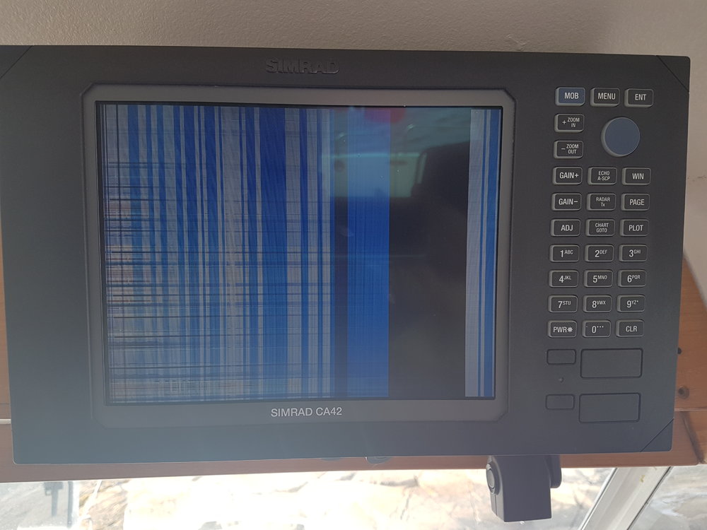

Problemer med display på Simrad CA42
Frivakt
Ved dårlig kontakt er det bare å skru opp og sjekke kontaktpunktene mellom printmodulene. Bruk litt kontaktrens i plugger og endene på flatkablene.
Hvis du har byttet batteri selv på denne er det mulig at den dårlige kontakten oppsto da du satte plotteren sammen igjen. Et par av flatkablene sitter trangt og det er lett for at disse kan skli ut av kontaktsporet ved montering hvis du ikke er spesielt oppmerksom på dette.
Worry II hadde vel et lignende problem etter at han hadde satt sammen plotteren etter batteriskift, se tråden om batteriskifte på CX44.
