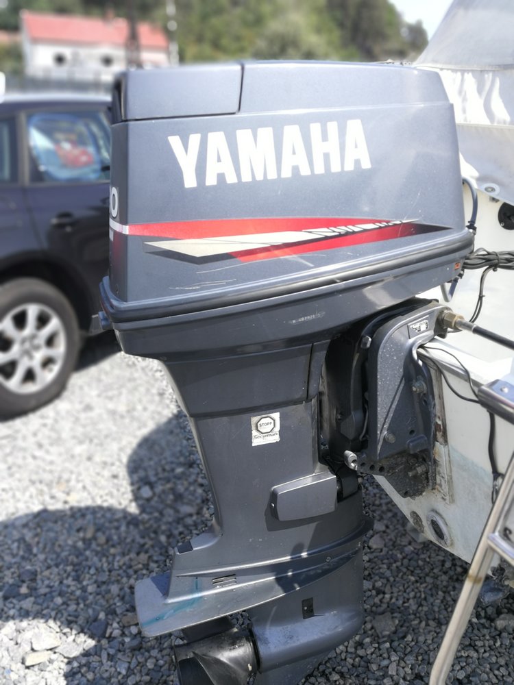

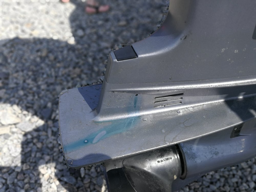

biozide Startet 10.Juni.2018 Link til dette innlegget Startet 10.Juni.2018 Hei, var å tittet på en båt i dag med en 90 hk Yamaha. Ut av et lite hull på stammen kom det sigende totaktsolje etter jeg hadde tiltet ned motoren...noen som vet hva/hvorfor dette skjer, og er det normalt? Sitér dette innlegget Link to post
John_Kr Svart 10.Juni.2018 Link til dette innlegget Svart 10.Juni.2018 Kan jo være 2-taktsolje, i så fall kommer det fra toppen av motoren, må nesten inspisere oppe på motoren for å se hvor det kommer i fra. Nå er vel giroljen også grønn/grønnblå, håper det ikke kommer fra undervannshuset... Sitér dette innlegget Kallesignal: LA9312 MMSI: 257048160 Link to post
biozide Svart 10.Juni.2018 Emnestarter Link til dette innlegget Svart 10.Juni.2018 Ja, bør vel det. Er jo et hull der... spørs bare om det skal komme noe ut av det!!:) Sitér dette innlegget Link to post
John_Kr Svart 10.Juni.2018 Link til dette innlegget Svart 10.Juni.2018 Ikke 100% sikker, mener hullet er til å drenere ut vann som har kommet inn i stammen. Sitér dette innlegget Kallesignal: LA9312 MMSI: 257048160 Link to post
Hulda Svart 10.Juni.2018 Link til dette innlegget Svart 10.Juni.2018 Skru ut pluggen i bunn av undervannshuset og se om det kommer ut vann. Sitér dette innlegget Link to post
glalaks Svart 10.Juni.2018 Link til dette innlegget Svart 10.Juni.2018 Er det autolube med innebygd tank? Kan jo være noe lekkasje fra den? hvis ikke skal jo oljen være blandet i bensinen og ikke renne sånn Sitér dette innlegget Båtbensin burde man fått på blåresept! Samme med ankerdrammen. Det er jo den beste medisin! Link to post
