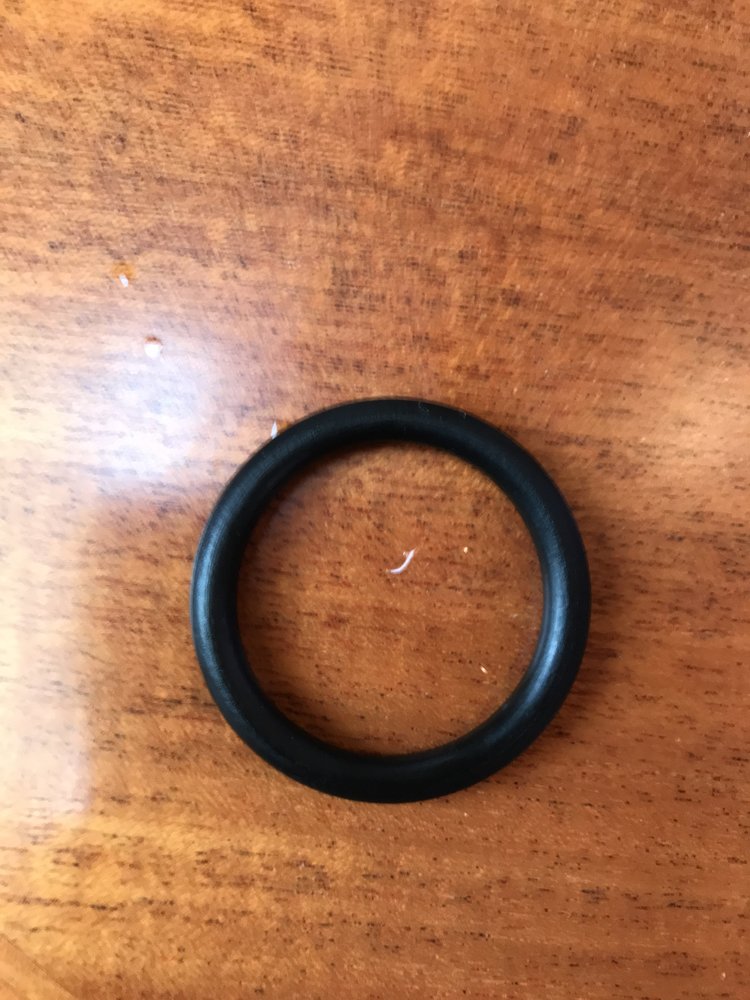

så bytta jeg O ringen på pumpearmen. Ingen effekt

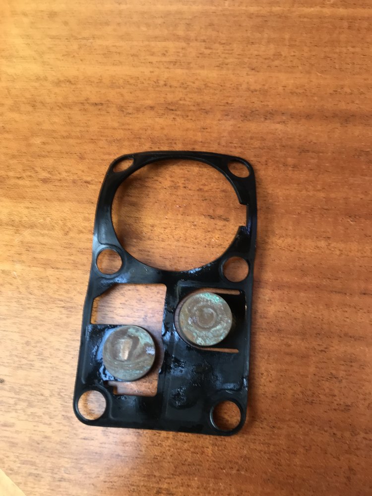

Så bytta jeg store pakningen i pumpehuset. Da ble den bra ?.
image.jpg.2eca5fa1978a8a78e60bc9a792842997.jpgMistenker at den ble tatt av for mye eddikk som stod i noen dager for rens, men vet ikke. Den har ingen fysiske skafer.  Jeg smører den opp med silikonfett og legger den i reservedelslageret

De to metallbitene på "toppakningen" er knapper for hhv "pump dry" og "flush". Som regel når du ikke får til "pump dry" så har de kommet ut av posisjon/feilmontert. Så det er bare å legge de på plass.
Neste gang for å sjekke om det er knappene som er årsaken, så hold på vippebryteren mot "pump dry" mens du pumper.
