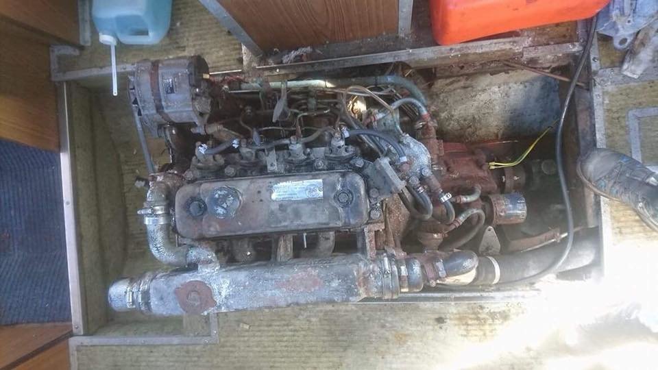

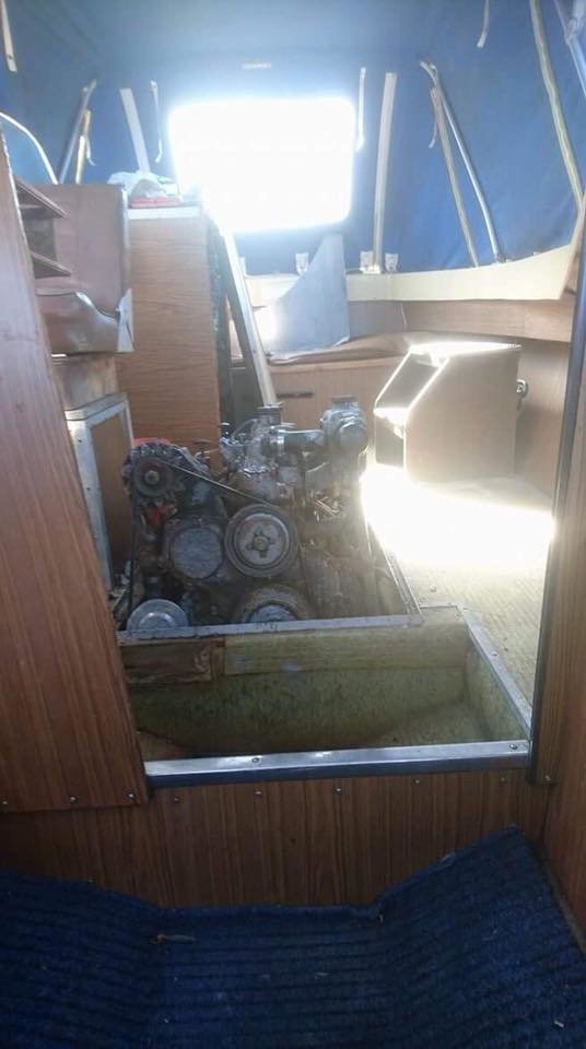

tøffen2018 Startet 12.Juni.2018 Link til dette innlegget Startet 12.Juni.2018 Hei søker etter ett håp her inne om og om det kan være noen der ute som kan vite hva slags type diesel motor står ett merke på toppen (CT marine LD50P2) står i min snekke som jeg har nett har kjøpt den står i comet snekke 21 fot takker for alle svar tilbake jeg treng kun vite hva merke motor heter og evt hvor hen det kan være og få tak i deler til den Sitér dette innlegget Link to post
SamH Svart 12.Juni.2018 Link til dette innlegget Svart 12.Juni.2018 Ser ut om en BMC 1.5. Sitér dette innlegget Link to post
tøffen2018 Svart 12.Juni.2018 Emnestarter Link til dette innlegget Svart 12.Juni.2018 SamH skrev for 2 timer siden: Ser ut om en BMC 1.5. ja den ligner veldig på den typen men er ikke helt sikker Sitér dette innlegget Link to post
index Svart 13.Juni.2018 Link til dette innlegget Svart 13.Juni.2018 Helt klart en BMC, hvem som har marinisert den er en annen sak. Mange muligheter her. Men hvilke deler trenger du da? Det meste av slitedeler er uansett standardting, som reimer, impeller, filter etc. Og dette trenger du ikke kjøpe original. Sitér dette innlegget "First they ignore you, then they ridicule you, then they fight you, then you win." - Mahatma Gandhi Link to post
tøffen2018 Svart 13.Juni.2018 Emnestarter Link til dette innlegget Svart 13.Juni.2018 index skrev for 4 timer siden: Helt klart en BMC, hvem som har marinisert den er en annen sak. Mange muligheter her. Men hvilke deler trenger du da? Det meste av slitedeler er uansett standardting, som reimer, impeller, filter etc. Og dette trenger du ikke kjøpe original. Hei takk for svaret ja jeg treng vel det meste av service deler som diesel filter osv.. fikk vite av en annen at dette hva en BMC 1,5 med 36hk ?? du nevner at deler trengs ik kjøpes orginalt har du noe tips hvor hen man kan evt få tak i filtre til denne raskt fant ett firma i mitt fylke men der hva det 6 til 7 dager leverings tid på Sitér dette innlegget Link to post
index Svart 13.Juni.2018 Link til dette innlegget Svart 13.Juni.2018 Ser ut som du har et helt standard CAV296 dieselfilter. Dette får du hos de fleste båt eller bilutstyrsforretninger. Til og med Bitlema har. Oljefilter må du se om du finner en benevnelse på, og filteret på gearet tror jeg ikke blir produsert lenger. Men Båtutstyrbutikker som Maritim,, Best Marine etc pleier å ha et greit utvalg av servicedeler. Ellers er vel ikke 6-7 dager så ille da... Sitér dette innlegget "First they ignore you, then they ridicule you, then they fight you, then you win." - Mahatma Gandhi Link to post
