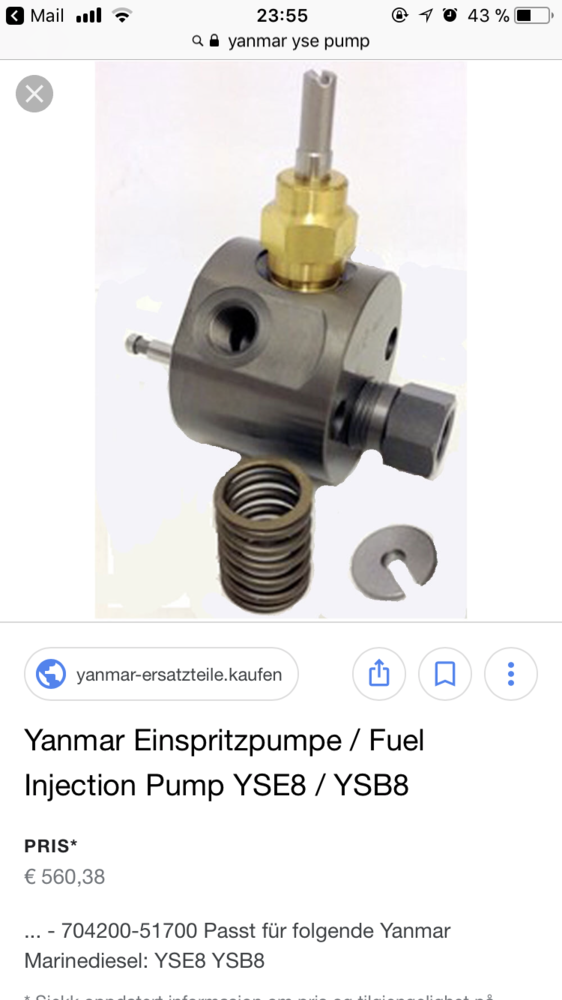

Heisann. Har en yanmar ysb12g motor som sitter i snekka mi som nekter å starte. Motoren går om jeg bruker multi spray, så kompresjon skal være i orden.
Har prøvd å luftet diesel systemet flere ganger uten at det har hjulpet. Vært opp med dieselpumpa og sjekket også uten å finne noe.
men er det noen som veit hvor mange grader opp eller ned den justerings skruen på høyttrykkspumpa skal stå? Klarer ikke å finne svar på dette noen plass. Ville også veldig gjerne fått svar på hvordan man lufter akkurat denne motoren når det gjelder dieselsystemet her.
