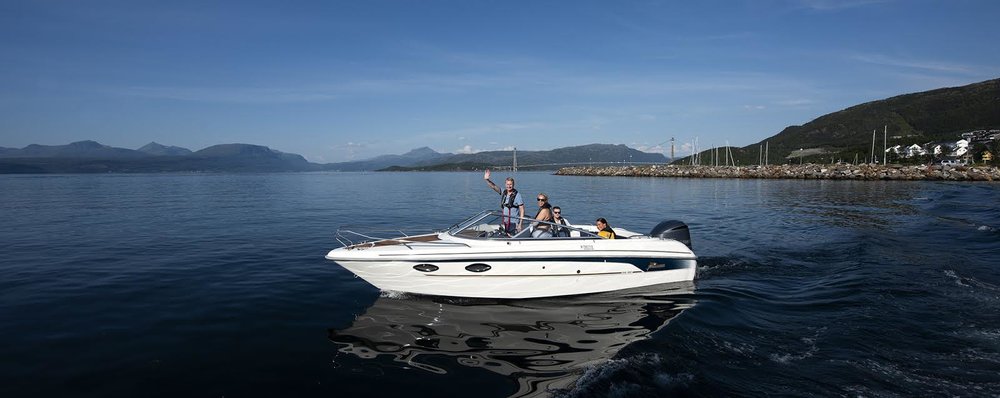

Hei, Solseng. Jeg "låner" denne tråden litt da den er meget interessant for meg. Det er jeg som har postet det på Bandofboaters som du henviser til - og jeg holder ennå på :-) Jeg har nå testet 4 alternativer. Kjøpte båten med Yamaha 23'' men fikk bare 5200-5300 rpm. Den er nå tatt av og lagt ut for salg. Kjøpte deretter en Solas Lexor Rubex 15x21. Gav meg 5500-5600. Ennå ikke fornøyd. Testet en Yamaha SS 2, 15x21 som gav omtrent helt identiske tall som Solas, men 1 knop lavere toppfart. Ca 49,5. Solas marginalt snillere i forbruk. Nevnes må jo opplevelsen med Yamaha være. Mye mindre "klunk" ved girshift, og mykere gange ved lavt turtall. Solasen frembringer litt vibrasjoner i hengsler og andre løse gjenstander ved dorgefart. Bruker Solas rbx 203b hub. Så SDS-systemet til Yamaha er bare helt supert. Så testet jeg en 14 5/8 x 19 Tempest Plus. Ble for liten over hele linja bortsett fra på WOT. Fikk 6100 i rpm. Så kommer jeg til kjernen her. Jeg vil jo opp til 5800-6000 i rpm uten å miste egenskapene i det viktige 3000-4000-området som jeg gjorde med Tempest Plus. Så jeg vurderer nå Enertia 21' eller Revolution 4 19'. Ser at du har kjøpt Rev4. Har du fått testet den? Rev 4 sies å være søskenbarnet til Tempest Plus. Omtrent samme propell bare med 1 blad ekstra. Hva tipper du Rev 4 vil gi meg i rpm kontra Tempest som gav meg 6100. Og Enertia 13,8 x 21 har jo mindre diameter enn min Solas og er lettdreven. I teorien: Hva tenker du Enertia kan gi av rpm. Enertia vs Rev 4. Noen tanker? Takker for svar.
Redigert av Buster_Magnum (see edit history)
