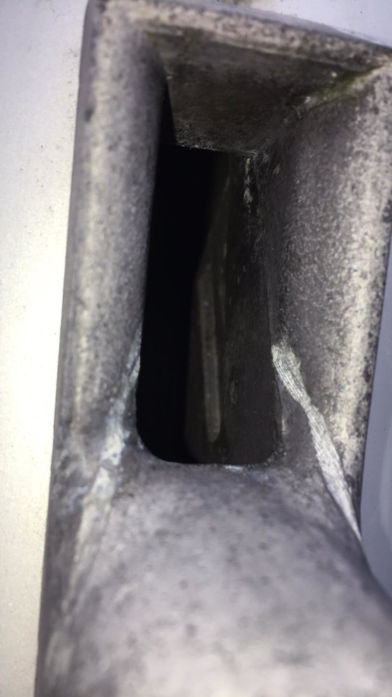

I toppen var det en dobbel trinse til storseilfall og bomfall.
Det var også plass til en dobbel trinse foran disse, men selve trinsen og bolt (hva kaller man en bolt uten hoder?) var ikke der. Heller ikke åpning foran på masten, profilen gikk helt opp til topplokket.

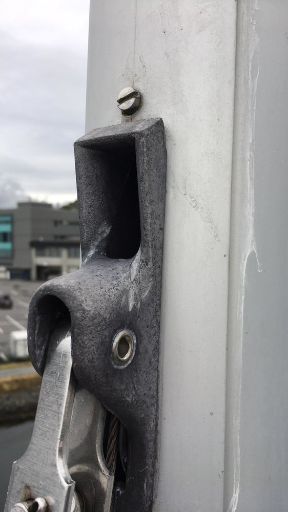

Lengre nede var bildene vi tok. Det er en slags dobbel utgangsblokk med feste for forstag. Nedre hull var wire til genoa, øvre hull er ledig. Vi antar at vi kan skru dette løs og ta det ut hvis vi slakker forstaget, men det mangler hjul og bolt.
Båten er altså Albin Delta, masten er laget av Isomat. På lokket på toppen av masten står det bare Albin 31 Delta.
Trenger altså et plasthjul og en stålsylinder som passer inni her. Skrapemerker indikerer at her har det vært noe tidligere, som nå er borte. Hvis jeg hadde fått tak i originaldeler hadde jo det vært helt fantastisk, men aner ikke hvor fra.
Det du sier er at det mangler trinse og bolt i det øvre uttaket? Som helt riktig er til spinnakerfallet. Det skal kun komme tauet ut herfra. Jeg anbefaler et glatt tau, 8mm holder hvis skjøtelås klarer dette. Når du er oppe så se etter sprekker i innfestningspungter til salingshorn. Originalt er festene sveist på masteprofil. Mange båter er slipt vekk og montert nye skrudde/poppet salingshorn beslag da sveisingen er en kjent svakhet på disse mastene. Smart å følge med her.
Riggerne i Danmark har også deler på lager, se nettside med webbutikk.
Ja, det mangler trinse og bolt. Får ta ut det som er og måle det opp, og så bestille nytt. Så ut som den danske siden hadde.
