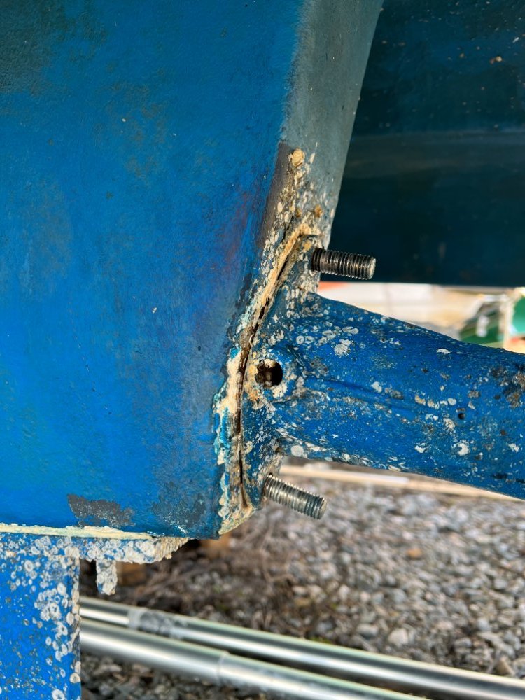

gnrk Svart 11.April.2022 Emnestarter Link til dette innlegget Svart 11.April.2022 Nå er det 4 sesonger siden jeg kjøpte Baltic'en som var grunnlag for denne tråden. Det har vært bittelitt vann i kjølsvinet av og til, men så lite at jeg ikke har brydd meg nevneverdig om det. Men i fjor høst før opptak eskalerte det såpass at jeg må finne ut av det før den skal på sjøen igjen, og jeg tror jeg har funnet synderen - rundt hylsa til cutless-lageret! Jeg fikk av mutrene uten å holde igjen på innersiden vha en muttertrekker og litt "lurking", og særlig den nederste bolten virker ikke til å ha noe tettemasse i hullet (det synes på bildet, det er godt og romslig for den). Det jeg lurer på er hvordan man skal få av hylsa uten å skade den? Forsøkte å banke litt forsiktig på den og bryte litt med en stor skrutrekker, men den later ikke til å være særlig villig til å løsne. Noen som har lure tips? Så var det den nederste bolten da. Hvordan i huleste kommer man til denne under akselhylsa? gnrk Sitér dette innlegget Link to post
Gullfisk Svart 11.April.2022 Link til dette innlegget Svart 11.April.2022 (redigert) Hylserøret er vel skrudd inn i stevnlageret, så det må være løst i fremkant for å få det med ut. Boltene kan være påsveiset en arm som går i mot skroget som mothold. Usikker på om det er vanlig å montere stevnlageret først, for så å skru i hylserøret etterpå, eller om rør og stevnlager skrues sammen først. Redigert 11.April.2022 av Gullfisk (see edit history) Sitér dette innlegget Link to post

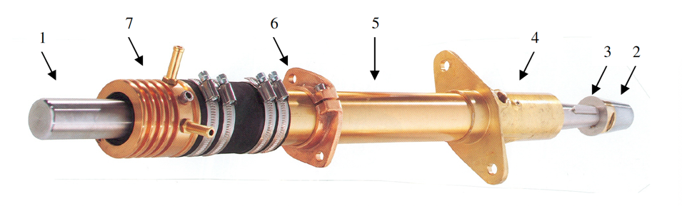

gnrk Svart 11.April.2022 Emnestarter Link til dette innlegget Svart 11.April.2022 Ja, ser på en tegning fra Sleipner at hylserøret og stevnlageret sitter sammen. Det skal få bli der.... Men da gjenstår det å finne en smart måte å få noe verktøy på nederste bolten, den er helt løs og går rundt... Sitér dette innlegget Link to post
