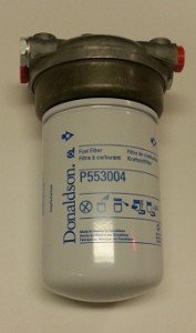

Men er det både vannutskiller og dieselfilter i samme enhet ?
Fant også dette...
Noen som kjenner til det?
C__Data_Users_DefApps_AppData_INTERNETEXPLORER_Temp_Saved Images_DP-1000-med-P553004-177x300.jpg
Ser ikke ut til at det er avtapping på dette...

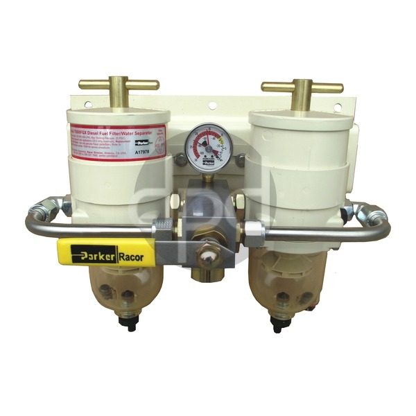

Så lenge en ikke har to grovfiltre så en kan by- passe og bytte mens en går, hvilken nytte har grovfilteret... utover vannutskiller, som en kan ha separat?
Jeg ble lei cav greiene, og byttet til Racor 500 fg. Har kran inn på filter, og bytter det på under 5 min, om nødvendig, ikke noe søl. Avtapping av grums i bunn. Kan velge mellom 2, 10, 30 micron innsats. Har kjørt på 2 hittil, og ser lite behov for bytte av finfilter da. Å kjøre uten forfilter, med sil på under en cm i dia på pumpa, er vel å be om trøbbel.
Jeg tenker at i en krisesituasjon, med en tre-fire innsatser i reserve, har man bedre mulighet til berge seg.

Det der er vel et snapon filter hvor du bytter hele kapslingen. Der tapper du ikke vann, du skifter hele filteret.
