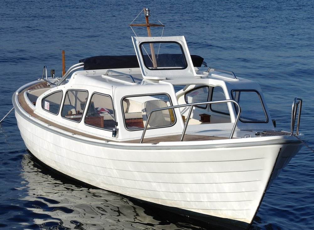

Ommu Startet 19.Juni.2018 Link til dette innlegget Startet 19.Juni.2018 Har en Polar 22 som jeg hadde gledet meg fælt til å komme meg ut med i sommer. Fikk den på vannet, men så gikk det nedover i stor fart. Motor sto bom fast. Ikke til å rikke. Anbefaling fra mekaniker var å kjøpe ny. Mest sannsynlig store kostnader med å reparer den som nå står i, en yanmar 3gm27hk. Så da kommer mitt dilemma. Kjøpe ny ny motor og få installert. (Da snakker vi vel fort 100.000 pluss) Selge båten uten motor som fungerer (aner ikke hva jeg kan få for den da) Kjøpe "ny" bruktmotor. Installasjon vil vel fremdeles fort koste 30.000 kroner, men motor vil jo være rundt halv pris av en ny. Her vil jeg muligens kunne spare inn litt dersom jeg kjøper tilsvarende motor som står i nå slik at man slipper mange tilpasninger? Gå old school og finne en marna som jeg kan sette inn. Mindre hk men får i det minste riktig lyd. Hva ville folket anbefale. Fyr løs. Jeg aner ikke. Sitér dette innlegget Link to post

nordan family 27 Svart 19.Juni.2018 Link til dette innlegget Svart 19.Juni.2018 I hovedsak enig med KK. Men jeg synes forøvrig at 100' ++ høres sinnsykt mye ut, tatt i betrakning at selve motoren vi snakker om helt ny koster mindre enn halvparten, og at det er begrenset med aktiviteter omkring innstallasjon i en båt som avbildet. Sitér dette innlegget Link to post

Ommu Svart 2.Juli.2018 Emnestarter Link til dette innlegget Svart 2.Juli.2018 (redigert) To timer før jeg skulle til å kjøpe ny brukt motor, gjorde jeg et siste forsøk. Koblet fra starteren og angrep direkte. Jammen slapp den ikke taket. Og etter omfattende lufting startet den også opp til slutt. Så på tross av to dødsdommer fra fagfolk ser det ut som om den går løs på en ny sommer. Redigert 2.Juli.2018 av Ommu (see edit history) Sitér dette innlegget Link to post
