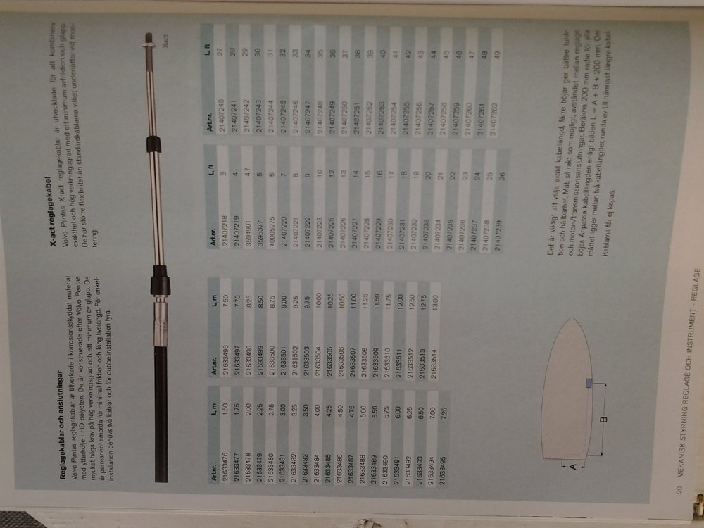

Jeg planlegger å skifte girwire på DPH drevet for å forebygge problemer med giroverføring. Jeg har nå den gamle typen med rød/brun strømpe som anbefales skiftet til oppgradert utgave.
Disse kommer vel i forskjellige lengder, så jeg lurer på om de er merket på noe vis? Eller må den gamle demonteres og måles for å få riktig lengde? Eneste jeg har funnet foreløpig er et Volvo Penta stempel...

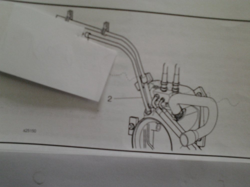

Lurer også på om det er greit å skifte disse, er det problematisk å få wiren gjennom gjennomføringen i transom?
Auda.... Håper og tror at det skal være mulig i motorrommet mitt uten å flytte motoren:pray:. Antar at det plassen i høyderetningen du tenker på??

Problemer hva visstnok at gjennomføringsrøret ligger bak motor. Da blir det et knekkpunkt med for liten vinkel idet wire skal gjennom. Du for vurdere og studere hvordan det ser ut hos deg.
Jeg skal ikke si at det ikke går. Det kan godt hende at det går som smurt på din båt.
Det ble ihvertfall sagt av vp-verkstedet i forbindelse med aktuatorbytte på Grandezzaen for endel år siden. Wire ble ikke byttet.

En kronglete jobb som krever tolmodighet, men ikke vanskelig.  Det er to gjennomføringer, en går i skarpere bøy en den andre.
Gearwire er som regel dratt gjennom "slangen" som har minst krummning.
Mener det er kjøleslangen fra turbo som bør løsnes for å komme letter til gjennomførings "slangen" til gearwire.
En person er på utsiden å jobber med å dytte gearwire innover og en inne i båten jobber med gjennomførings "slangen", prøver å
rette den.
Sett på noe avrundet på tuppen av gearwiren, så den glir lettere gjennom "slangen".  Smør også så det glir lettere.
Får du tredd eksisterende strømpe på tuppen av den nye gearwiren går det lettere.
